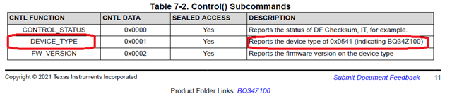

我目前正在尝试通过 I2C 读取器件类型。
以下通信格式是否可以?

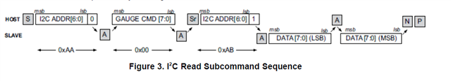

请参阅数据表第37页的图7-1。
在这种情况下、通信程序如下:
ADD[6:0] 0xAA   CMD [7:0] 0x00             ADD[6:0] 0xab        DEVICE_TYPE 0x41或0x05
    要读取 DEVICE_TYPE、可将其写入电量监测计:
    0xAA、0x00、0x01、0x00
    则从寄存器0x00读取。
    Adrian
    感谢您的答复。
    我的问题是、读取值似乎为0x01、这可以吗?
    此外、逻辑分析仪显示55、但发送时显示 oxaa。 为什么会这样?
    此外、是否还有其他正常的地址用于检查 IC 状态?
    另外、关于通信格式、是否可以使用0xAA (器件地址)+ 0x00 (命令)+ 0x01 (CNTL 数据低位地址)+ 0x00 (CNTL 数据高位地址)?
    0xAA + 0x00 + 0x01 + 0x00 + 0xAA + 0x00   + 0xab      读取数据= 0x0001
    我根据引用读取了 device_type 数据
    "使用 I2C 通信与 bq34110、bq35100、
    和 bq34z100-G1系列电量监测计"
    这有什么问题吗?
    我想它应该实际上读取0x0541、但它读取的是0x0001。
    0x55是7位地址、0xAA 是8位地址、这些地址等效。
    顺序正确、因为您获得的结果与我相同(我使用 BQStudio 收集数字逻辑捕捉)。
    您可以尝试读取 FW_Version 以查看其返回值。
    此外、尝试读取电压寄存器以查看是否正确读取。
