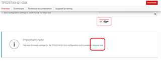

我最近购买了 TPS257xx 评估模块、想使用 GUI 刷写到 EEPROM 中、但我需要基本固件、以便能够将 JSON 文件转换为 bin 文件。 您能否提供此信息? 谢谢你。

    您好、Thomas:
    请访问 TI.com 上的 TPS257xx-Q1-GUI 工具页面。
    然后向下滚动、直至看到"Important Note"(重要说明)框、然后单击"Request Now"(立即申请)链接(请参见下图)。
