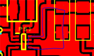

器件型号:TPS61033
工具与软件:
我设计了一个使用 TPS61033的电路板、以便为 GSM 调制解调器和微控制器供电。 我使用了反馈电阻器来实现5.2V 的输出。 唯一的区别是电感器、它稍大(3.3uH)。 在电流消耗较低的情况下、电路工作正常。 不过、只要我开启 GSM、从而增加电流消耗、IC 就会短路、我必须更换它。 我替换了其中的10个、并尝试使用2.5uH 电感器。 PCB 是根据数据表中的布局建议设计的。 我在输入端使用了一个22uF 聚酯电容器、在输出端使用两个22uF 聚酯电容器。 稍大的电感器是否会导致 TPS 中的内部 MOSFET 出现故障?
