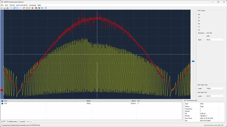

    图1。  VAC (整流器输出)电流(y)和电压(r)。
    图2。  这是相对于 VAC 的交流输入电流

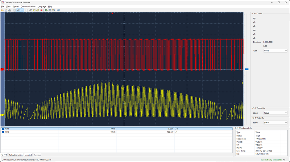

    图3a.
    plot-3b。  3a 和3b 显示初级电感器电流(y)和 GDA (r)

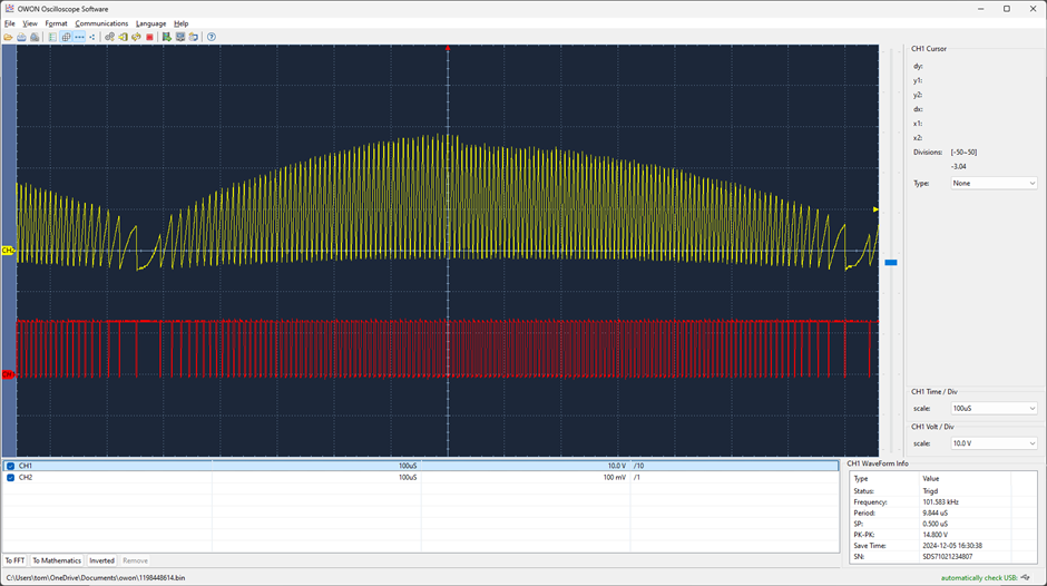

    图4。  显示初级电感器和 GDA 的零 V 点特写
    Plot-5.  将重点放在新周期的第1个脉冲上。

    首先、让我把容易的部分弄清楚。  很大部分不良的 PF 都来自线路滤波器中的 X-Cap、包括桥式整流器输出端的电容。  对该电容求和后得到大约5 x 330nF = 1.65uF (115Vrms、400Hz 时): Ixcap = 115V/Xc = 115V x 2*pi*400Hz * 1.65uF = 0.477Arms。
    PF = 1时效率为0.95时的理想100W 负载将具有 IAC = 100W/0.95/115Vrms = 0.915Arms。
    因此、在~100W 负载时、X 电容器无功输入电流大于实际功率电流的1/2。  请注意、在800Hz 输入时、这会造成两倍的不良。
    半好消息是、较高的实际负载功率会降低输入 VA 的无功部分、并且随着负载功率的上升、PF 应始终变得更高。
    X 电容器电流绝不会高于800Hz 时的电流(最大输入电压为134Vrms 除外)。
    坏消息是 X 电容器无功电流只是您将获得的低 PF 的一部分。 低 PF 的另一个很大一部分是高谐波失真、这可以通过 图2中所示的输入电流的高频成分看出。 (图2还显示了由于 X 电容器电流引起的相移。)
    由于 PF 会变差、然后 变差、然后随着负载的增加而变差、这表明极大的 THDi 变化 对 PF 的影响很大、因为 X 电容器电流保持不变。

    4. 如果图3a 和3b 实际上是一个电感器电流、则3b 中纹波电流的底部包络表示电感器中存在 CCM。
    5、 波纹电流的特写有奇怪的形状,我不确定是否能完全相信3b 中的波形。
    6. 图4显示了 GDA 导通期间预期上升的电感器电流、但越近的外观显示 GDA 变为低电平后电流继续上升。  即使是这种情况、也可以预料到、因为 MOSFET 的大量 Coss 会产生较长的关断延迟、但在下一个 GDA 脉冲出现时、电流会更快地上升到更高的峰值。  这种峰值类似于磁芯饱和。
    7. 但是,那么,图5特别是图6根本看起来不正确。  在图6中、电感器电流在关断时间内上升一整微秒(可能来自 Coss)、但随后下降、然后 在下一个周期 GDA 变为高电平后下降甚至更快。  这没有道理、这使我怀疑您的电流测量的精度。  不是整体波形(在低频上具有高频)、而是每个开关周期的细节。

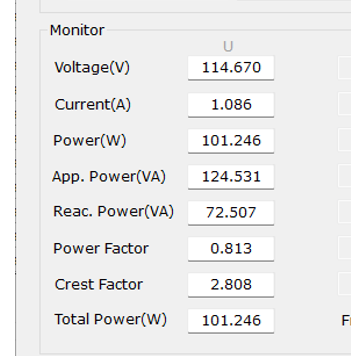

    Ulrich、您好、在您的帮助下、我取得了相当大的进步。 在测量中、您是对的、我的电流探头不够用 。它的带宽仅为20kHz、因此我现在使用2.5MHz 探头、它可以提供更灵敏的波形。
    首先、我把 FET 换成了更合适的电压 TK110Z65Z  开关损耗。  我还移除了 VINAC 上的二极管以获得更干净的波形(我稍后进行了具有和不具有的 A/B)
      PF 已改进为0.813 (从0.7)

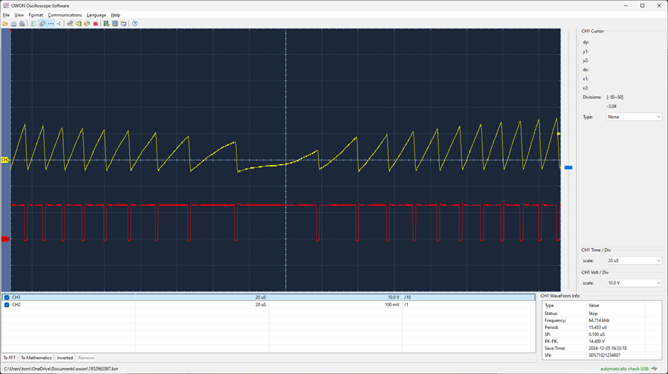

    初级电流和 GDA。  这比我希望看到的开关频率要高得多。  所有这些图都是采用100W 负载时的情况。  我对当前大约525us 的小降压周期很好奇(我们可以在许多图像上看到这一点)。

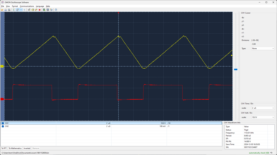

    几张图侧重于电感器电流。  漂亮的三角波形。
    但是、我们仍会在周期开始时大约200us 处出现毛刺...

    这一切都导致在100W 下运行时 PF 约为0.98。

    上面的最后一个屏幕截图中显示的大部分 PF = 0.98都是由于负载较轻(100W)且线路频率为400Hz 时 X-cap 的相移所致。
    尽管显著减少了 X-cap、但这表明了其在轻负载下的影响、因为有效负载电阻开始接近电容电抗。

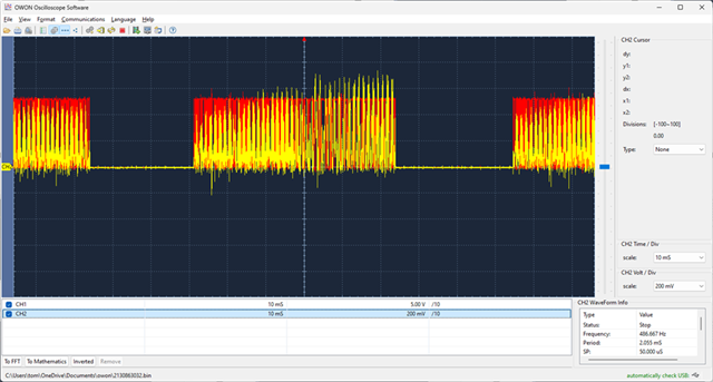

    这是长时间内电感器电流(VINAC 电流)和 GDA 组合的结果、表明它会停止和启动-负载为200W 时、两个相位均处于活动状态。  电流的斜升是由于我们在 GDA 信号上看到的那些神秘毛刺所致。
    而且、两侧彼此同相、我想这是因为它永远不会有机会稳定下来。

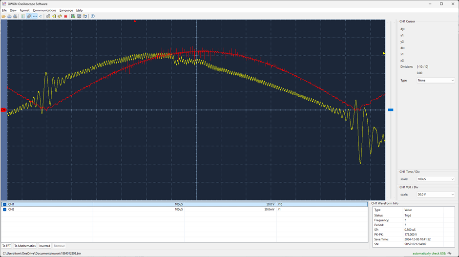

    这是 VINAC (红色)、组合后的电流以黄色显示。  200W 负载下。
    我的 最新 问题是、虽然 A/B 开关 在 VINAC 的零点附近交错、但它们会在一小段时间内进入相位(并且频率会下降)。  然后、当它们返回到交错模式时、它们几乎在周期结束时保持同相。
