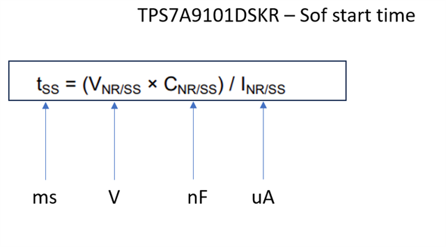

我要 在我的设计中使用器件 TPS7A9101DSKR。 我只是对软启动时间的计算感到困惑。 数据表中提供了软启动时间计算的公式、但未提及单位。 请查看随附的快照、我已经提到了我对每个部件的假设。 请确认我在快照中提到的商品是否正确。
    Ajmal、您好!
    数据表中的公式应如下所示:
    一切都以伏特、法拉或 A 为单位
    Stephen
