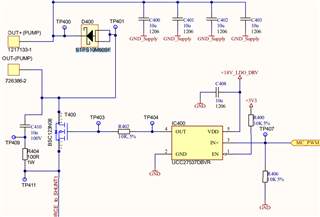

在我们的项目中、 我们计划对 MOSFET BSC123N08使用 UCC27537DBVR 驱动程序 IC。 我们以前使用过5020YM IC 驱动器、现在我们想替换您的产品。
为了更好地理解、我将附上原理图的一部分、该部分可以为您提供概述:
但我们在输入 PWM 中遇到了许多困难、而输入 PWM 来自栅极 MOSFET 的 MCU 和 OUT 信号。
来自 MCU 的输入 PWM:
从 DRV 到栅极的输出:
虽然 MI5020YM 的一切都很顺利、但 UCC27537DBVR 的问题仍很多 、并导致 EMC 故障。
您能否告诉我、对于 UCC27537DBVR 、我是否应该在原理图上添加任何其他器件?

    关于原理图、我有几项建议。
    1.我们建议在靠近栅极驱动器的输入引脚上放置一个 RC 滤波器。 元件的典型范围为0-100欧姆和10-100pF。 这将有助于降低从 MCU 输入端看到的噪声。
    2.对于输出端的纹波、这在很大程度上是输入端的噪声结果、因为驱动器由于输入噪声而接收混合信号。
    3.请确保 C408尽可能靠近驱动器放置。 您还可以在驱动器旁边与 C408并联100nF、以实现瞬态响应。
    4.调整栅极电阻 R402也会通过限制输出电流来影响输出的上升沿和下降沿。
    5.对于 EN 使能、也可以将其连接到18V 电源轨。
    6.布局对于噪声也很重要。 到 MOSFET 的栅极驱动路径应尽可能短并具有较宽的布线。 VDD 和 GND 等高电流路径也应具有宽引线。
    如果还有其他问题、请告诉我。

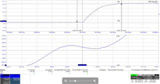

    我现在计划对 PCB 进行一些修改、以实现更好的 EMC 结果。 我观察到71MHz 处出现峰值、并在使用近场探头进行进一步检查后、检测到保护二极管 D400 (STPS10M60SF)上存在辐射。 此外、使用示波器进行的电压测量表明在上升时间内出现振荡。
    下面的原理图显示了 D400、我在71MHz 处有一些辐射。
    下面的屏幕截图显示了 D400 (正好是电机)的上升时间、其中显示了一些小的振荡。
    您现在是否建议我为二极管添加缓冲器? 还是更改二极管类型? 因为我认为增加栅极电阻器不再有意义:)

    至于为动力总成提供二极管选择建议、我不提供任何建议。 我确实同意、更改栅极电阻不会对您看到的情况产生太大的影响。 缓冲器或二极管变化可能会在您看到的情况下有所帮助、但这超出了二极管的工作范围、并且超出了我的专业范围。
