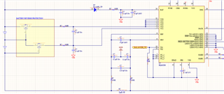

如果您允许、我想再次检查这个问题-
我的意思是、一旦我配置了所有参数、例如过流、最小电池电压、设置每个桥臂的功能、例如 PCHG 等、这些参数是否都可以 在电源与元件完全断开时节省下来、或者在重新连接电源时是否必须重新配置一切参数?
另一个问题-
我之前联系过您、寻求有关保护电池输入端(VC1 - VC6)免受反向电压(可能由反向连接电池或电池引起)的帮助、但您没有这方面的解决方案(请参阅上一主题)。 此问题非常重要、是防止损坏组件或电池的安全问题、如果您能提供解决方案、我将不胜感激。 我已经考虑了一些解决方案、很高兴听到您的意见-请参阅随附的图纸。 这2个 PMOS 晶体管是否会保护元件免受电池反向连接的影响?
感谢所有的帮助
    [报价 userid="629763" url="~/support/power-management-group/power-management/f/power-management-forum/1449952/bq40z80-bq40z80 "]我的意思是、一旦我配置过流、最小电芯电压、设置每个分支的功能(例如 PCHG 等)等所有参数、 或者当电源完全断开时是否必须重新配置所有这些参数?
    是、如果将配置正确写入数据闪存、则在重新连接电源后这些配置将可用。
    [quote userid="629763" URL"~/support/power-management-group/power-management/f/power-management-forum/1449952/bq40z80-bq40z80我之前联系您、寻求有关保护电池输入(VC1 - VC6)免受反向电压(可能由电池或电池反向连接引起)的帮助、并且您没有相应的解决方案(请参阅上一主题)。 此问题非常重要、是防止损坏组件或电池的安全问题、如果您能提供解决方案、我将不胜感激。 我已经考虑了一些解决方案、很高兴听到您的意见-请参阅随附的图纸。 这2个 PMOS 晶体管是否会保护组件不受电池反向连接的影响?
    此时添加 FET 会导致电芯连接处产生额外电阻、进而影响检测电阻的精度。 电芯是如何连接的? 是否可以通过机械方式(使用单向连接器等)实现电池反向连接保护?
