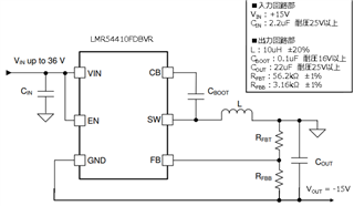

客户希望使用 LMR54410作为反相降压/升压转换器。
VIN=+15V、VOUT =-15V、Iout=1A
客户是否可以按如下方式设置无源器件?
Vin=2.2uF 25V、L=10uH (+/-20%)、Cboot=0.1uF 16V、Cout=22uF 25V、Rfbt=56.2k Ω、 Rfbb=3.16k Ω

    对于1A 输出、客户需要使用额定电流高于1A 的器件。 使用 IBB 拓扑时、输出电流受流经电感器的电流限制、计算公式如下:
    其中、占空比的计算公式如下:
    因此、对于其应用、 在考虑效率损失时、他们需要额定电流为2.5A 的器件。
    LMR51430是更适合其应用的器件: https://www.ti.com/product/LMR51430
    有关元件选择、应遵循新器件数据表应用部分的建议。 它们肯定需要更大的输出电容、并需要使用额定值高于25V 的电容器。 通常、所选陶瓷电容器的额定电压应至少为预期偏置的2倍。

    对不起,我错了 Iout。 正常状态下的输出电流为100mA、启动状态下的输出电流为400mA。 客户如何获得 IBB 的效率? 即使在 IBB 拓扑中、它也与30Vin 和15Vout 的效率曲线相同吗?
    如果是、则 Iout (IBB)= 1A *(1 - 15V/(15+15*eff))= 473mA、其中 eff=90%。 以便系统可以与 LMR54410配合使用、对吗?
    Hayashi
    你好、Hayashi、
    效率可能与降压拓扑不同、但应该是相似的。
    如果峰值输出电流为400mA、则 LMR54410应该适合此应用。
