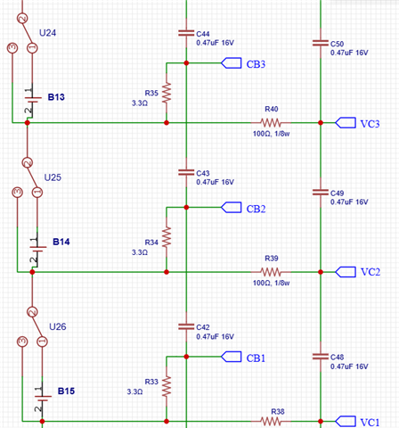

团队成员、您好!
我正在使用 BQ79616研究电池管理系统。 我想在必要时绕过电池组中损坏的电芯。 旁路原理图如下图所示。 其中 B13、B14、B15是电池电芯。 U24、U25、U26是具有1个常开和1个常闭端子的开关模块。  电池损坏时、我会更改开关的状态以保护电池模块。
例如、如果 B14已损坏、我将更改 U25的状态。 因此、B14将与电池模块断开、然后 B13的负极端子将直接连接到 B15的正极端子。 我对 BQ79616 在此过程中的运行有3个问题:
  1. 我是否必须 修改 原理图、以免影响相邻 VC 引脚的电压测量能力? 或更改程序? 或者我不需要进行任何更改、相邻 VC 引脚读取的电压仍会反映相邻电池的真实电压。
  2. 此过程是否会损坏 BQ79616?
  3. 如果电池损坏、我会尽快更换电池。 BQ79616是否支持热插拔?
请告诉我您的意见。
Dang-Thai Pham
    你好、Dang-Thai、
    [报价 userid="628701" url="~/support/power-management-group/power-management/f/power-management-forum/1451744/bq79616-bypass-a-damaged-cell-while-operating 我必须 修改 原理图以免影响相邻 VC 引脚的电压测量能力吗? 或更改程序? 或者我不需要进行任何更改、相邻 VC 引脚读取的电压仍会反映相邻电池的真实电压。
    上部电芯的电压可能会受到影响、具体取决于底部 VC 引脚上的电压。 VC3上有一项共模电压要求、要求电压至少为3V。
    但是、这应该是可以的。
    此流程是否会损坏 BQ79616?
    不,我不相信。
    Unknown 说:
    电池损坏时,我会尽快更换电池。 BQ79616是否支持热插拔?[/QUOT]
    是的、BQ79616支持热插拔。
