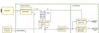

请参阅数据表第9.3.12.3章"系统电源复位"。 当我们在存在适配器的情况下将 QON 引脚拉至低电平达 tRST 持续时间时、为什么我们不能在存在适配器的情况下重置系统电源?
在没有适配器的情况下、复位将正常工作。

    你好、Robin、
    在存在 shipFET 和适配器的情况下、当/QON 被拉至低电平时、shipFET 和转换器都会关闭固定的时间。  如果 SYS 上的负载不够高、SYS 上的电容器可能放电不足以导致复位。  您可以在示波器上监控/QON、SW1、SW2和 SYS 吗?

    我们观察到一种现象:当通过 VAC2 (Type-C 适配器)连接电源时、将 QON 引脚拉低可以使系统正常复位。 但是、通过 VAC1 (12V 适配器)连接电源时、系统无法正确复位。 什么原因可能导致该问题?
    此外、我可否询问是否可以修改 tRST 时间(默认值为10秒)?
    这是我们产品系统图的一部分。
    你好、Robin、
    tRST 时间不可调。   您是否能够在由/QON 触发的示波器变为低电平时监控/QON、SW1、SW2和 SYS 电压?

    尊敬的 Jeff:
    我们已使用示波器来测量/QON、SW1、SW2和 SYS。 其中、VAC2连接到 C 型。将 QON 引脚拉至低电平可能会复位系统(如右图所示)、但 VAC1 (如左图所示)不起作用。 您能检查一下问题可能出在哪里吗? 谢谢!
    你好、Robin、
    在我看来、这些图像是一样的。  要使/QON 复位正常运行:
    1.由于内部电池 FET 的体二极管总是把 BAT 连接到 SYS、所以必须在 BAT 引脚和电池之间安装外部 shipFET 并由 SDRV 驱动栅极。
    2. REG0x14[7]必须= 1、才能告诉充电器已安装 shipFET
    3./QON 拉低15-20秒
    Jeff
    尊敬的 Jeff:
    如果示波器 测量的是 VAC1和 VAC2的相同信号、那么还有什么可能导致无法复位? 目前、VAC1无法工作、但 VAC2为、REG0x14[7]设置为1。 /QON 也被拉至低电平超过15秒。
    你好、Robin、
    我不知道。 我上周在工作台上对此进行了测试、而且它可以在我的 EVM 上运行。
