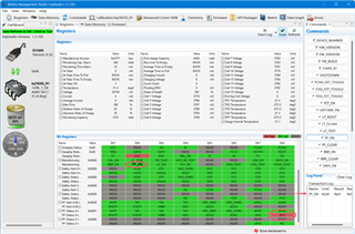

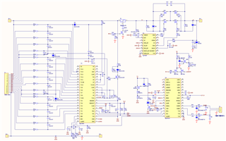

我使用 BQ78350-R1+BQ76940+BQ76200制作了14S 锂电池保护板。 目前,我已经生产了15个样本,但其中4个是 NG。 这种现象是 PF - SUV 升起旗帜。 测试 BQ76940 PIN44-ALERT 时、电压从0V 变为3.3V、每隔几秒钟。 但是、从 BQ78350读取电芯1-14的电压时、它不符合 SUV 条件。 您能帮助我分析一下原因吗? 原理图和测试现象图如下所示。

    测量仪表不会像您为 SUV 显示的那样使用单点测量。 如果  设置了 PF 状态 SUV、则一个或多个电池电压将低于您在过去配置的所需时间内配置的阈值。 如果电压恢复、它不会自动清除、如您在此屏幕截图中所示。

    不过、通过按顺序发出命令进行测试、SOV 和 SUV 寄存器已配置为最长延迟、可以发现 SUV 会重复出现:
    1、SUV-EN→PF 徽标仍然存在;
    2. PF_CLEAR→SUV 消失、CHG/DSG flag=0、仍然无法充电或放电;
    3. PF - EN→SUV 再次出现;
    请检查在对电池15施加电压时是否也会发生这种情况。
    该电量监测计在保护环路中运行简单的阈值比较、因此如果它设置 SUV PF 一个或多个它检查的电压低于 UV 阈值的电压。 我只能查看您的屏幕截图和说明、唯一可以确定低于阈值的电压是电池电压15 (0V)。
    Dominik Hartl11, 你好!
    我已上传 GG 文件、可以帮助我检查是否存在配置问题吗? 从理论上说、电池已经被配置为14S、即使15S 上的电压为0V、它也不应该触发 PF 状态、右?μ A
