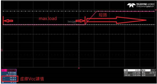

大家好、团队成员:
我们在 UCC28C42的不同生产日期代码中看到了不同波形。  请帮助检查是否有任何问题。
条件:VIN 275VAC/50Hz、输出 最大负载、然后连接到短路
日期代码1:短时间后、输出可自动重新启动。 这正是我们想要看到的。
生产日期代码2:短路后输出锁定。 请帮助检查是否有任何问题。
    Wayne、
    图像不清晰。 需要测量系统的输出电压? 为什么它被标记为 VCC? 是否有任何外部保护电路? 如果没有详细信息、我们将无法回答您的问题。
