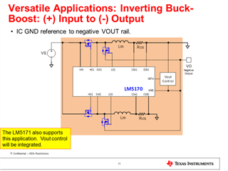

是否 可以将 LM5171配置为负电压输出?
例如、VIN +24V 至 VOUT -15V?
此外、它是否仍能保持双向电流能力?
Kei Kuwahara
    嗨、Kei、
    这是可能的。 请参阅下图。 此外、它还能够双向 操作。
    Feng
    尊敬的 Feng:
    谢谢,这是我想看到的!
