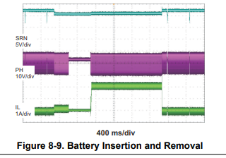

尊敬的专家:
我的客户正在考虑使用 BQ24133 并有疑问。
如果您能提供建议、我将不胜感激。
从电池插入到开始充电、BQ24133应准备多长时间?
我想花1.5秒的时间、这可以吗?
ーーー μ A
感谢您提前提供的大力帮助。
Shinichi
    尊敬的信一:
    基于以下数据表图:
    达到600ms。
    Jeff
    尊敬的 Jeff:
    感谢您的答复。
    我与客户分享了您的答案。
    我还与客户分享了9.3.15电池检测、因为我相信它解释了它的工作原理。
    当客户有其他问题时、我会再次咨询您。
    感谢您的大力帮助与合作。
