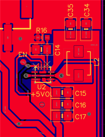

我们有一种产品本质上是一种 USB 电池组-它是一种99Wh 的大型锂离子电池组、使用 BQ24170充电 IC 通过5V USB 进行充电。
 使用 TPS61235将输出从 LiPo 升压至5V。  我们 在现场使用这些器件时发生了大量故障、到目前为止、大约500个样本集中的故障率为12-15%。  在他们离开我们的工厂之前、我们在内部对他们进行了广泛的测试、并在超出我们通常在现场看到的升压电流水平的内部对他们进行了酷刑测试、而且没有任何问题。   电路板布局布线如下所示。  当器件返回时、施加到 EN 的5V 不再在+5V OUT 上产生任何信号或电压。  我们在电路板上交换 TPS61235、恢复正常服务。
C14 - 0.1 μ f
C15、C16、C17 - 22uf
C34 - 1 μ f
C35 - 10 μ f
L2 - 1uH
R16 - 33k
在界定正常运行器件时、考虑到我的次优探头、SW 信号形状看起来合理。  出现故障的器件似乎与 VDD 短路、并在 SW 节点上显示电池电压。
为了理解该问题、我接下来要采取哪些措施?
     Christopher、您好!
    布局不够好,这可能会导致低侧 MOSFET 上的过压应力. 请测量故障器件上 SW 到 GND 之间的阻抗。 如果 SW 对故障器件上的 GND 短路、则该问题很可能是由 SW 引脚上的开关振铃引起的。 解决方案是降低 Cout.Current 环路周围的寄生电感。
     我的建议是、将 C15尽可能靠近 IC 放置。 并且请勿在 GND 多边形覆铜(C15-17和 IC GND 引脚)上使用交叉连接
    Travis

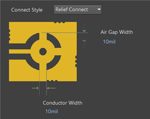

    您能否说明"请勿在 GND 多边形覆铜(C15-17和 IC GND 引脚)上使用交叉连接"。

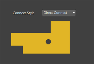

    [Q]您能否说明"请勿在 GND 多边形覆铜(C15-17和 IC GND 引脚)上使用交叉连接"。
    [A]在 Altium 中应称为浮雕连接。 我的意思是、我们建议使用直接连接
    [Q] 额定值过低的电感器也会导致这个问题吗?  我们选择了4.5A 的电感器额定值、这在设计创建时似乎已经足够了、但我越是了解 SW 电流、这对于我们的2.5A 净升压输出而言可能也是低估的。
    [A]否、该问题与电感器无关
    若要更好地了解此类布局问题、您可以查看这篇文章。 本应用手册并不基于 TPS61235P 器件、但布局注意事项适用于所有升压转换器

    这是供审核的修订版布局。
    这里还有电池连接上的 SW、Vin (Vbatt)和 Vout 布线。
    黄色是 SW、绿色是 Vbatt、紫色是 Vout。
     Christopher、您好!
    关于新布局:
    请在这些焊盘上进行直接连接。 其他方面都很好。
