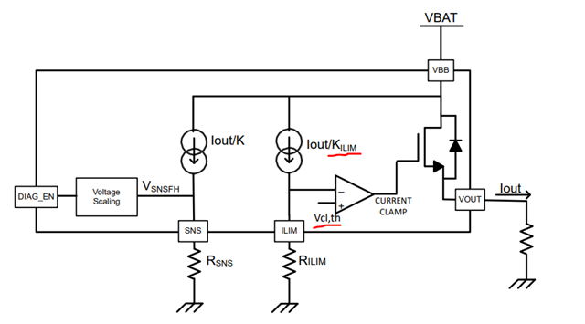

在我们对 RLIM 电阻器执行降额时需要 VCL、TH 和 Klim 值
如果没有任何电压或电流、我们就无法这样做
    尊敬的 Ashwin:
    根据数据表、VCL、th = 1.233V、Kilim (KCL)= 2000。
    此外、还指定了总电流限制变化、请参阅下面的。
    Patrick
    VSNS 电压可以高达5V、此引脚电压是否有任何限制?
    尊敬的 Ashwin:
    VSNS 将被钳制在 VCS、h (最大4.9V)。
    Patrick
