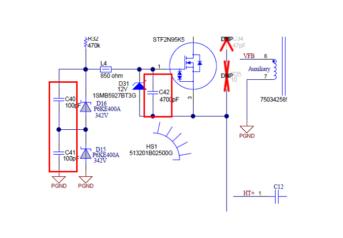

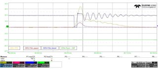

大家好、我根据指南《用于电机驱动器的400V 至690V 交流输入50W 反激式隔离式电源参考设计》设计了 SMPS、它运行良好。 我想用 SiC MOSFET 替换 MOSFET、因此我进行了以下实验:
  1. 首先、我仅将较低的 MOSFET 替换为 SiC MOSFET。
  2. 产品说明书如下所示。 我选择了具有尽可能小的 Qg 和类似的 Coss 的产品。
  3. 因此、在初始 PWM 运行后、它达到24V、然后停止运行。 当 Vout 接近0V 时、PWM 运行恢复、但仅再次停止。
  4. 由此、我假设系统进入了保护模式。
  5. 因此、我将应用于 VS 引脚的电阻器值更改为47k (RS2)。 47k 时的波形如下图。
  6. 我由此推断出这个问题与 CS 保护无关。 因为 VCS 低于500mV。
问题:
  1. 查看指南中 RS1和 RS2的选择公式时、没有与 MOSFET 相关的参数。 尽管如此、我想知道更改 MOSFET 为什么会影响 VS 引脚。 如果有公式、请分享。
  2. 当 RS2发生变化时、施加到 VS 引脚的电压会发生变化。 如果 RS2减小、VS 引脚上的电压降低、导致 PWM 继续。 另一方面、如果 RS2增加、VS 引脚上的电压增加、运行应该正确进行。 但观察波形时、我注意到 PWM 操作会在一段特定的时间后停止。 由于变压器相同、辅助绕组的匝数比应该相同。 是否有一个功能可以在 PWM 继续但未达到 Vout 时关闭系统? 如果没有、您认为是什么原因导致了此问题?
  3. 如何正常操作此 SMPS?
e2e.ti.com/.../Cree-SiC-Mosfet.pdf

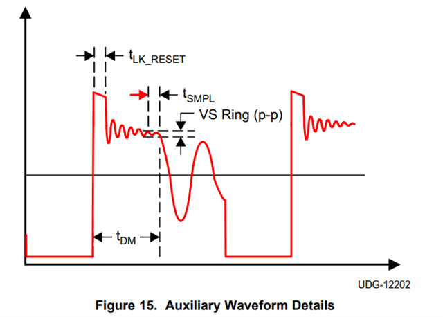

    Hi Seungpyo、
    感谢您联系我们。
    Vs 引脚上的电压是辅助绕组电压的经调节后的电压。 理论上没有解释这一点的公式。 但更改 MOSFET 后可能会出现 Vs 引脚上的波形不同、从而导致触发 OVP。 连接的波形变化、Vs 引脚波形看起来异常
    它必须与下面所示的内容类似。 下面的一个是 AUX 波形。 VS 引脚的导通时间波形应接近0、关断时间将根据 Na:Ns 匝数比进行缩放并根据电阻值进行缩放。
    2.从 Vs 引脚开始、调节电压接近4.05V、以保证正常的持续运行。 但是、您连接的波形显示的值较低、因此正确设置 RV (在本例中可以减少它)有助于启动。
    如果您还有其他问题、敬请告知。

    现在、剩下的唯一任务是更换上部 MOSFET。 将上部 MOSFET 替换为连接的 SiC MOSFET 后、我获得了以下波形。 在3个脉冲周期内、只观察到1个脉冲。
    (替换后:Qg = 22nC、Ciss = 215pF、Coss = 19pF/替换前:Qg = 10nC、Ciss = 105pF、Coss = 9pF)
    在我看来、栅极上的电容太小、这会妨碍正常导通。
    因此、我认为有必要将电容改为一个合适的值。 不过、电路中有两个电容。
    我对选择这些值的基准(公式)很好奇。
    请确认。 谢谢你
    你好
    感谢您联系我们。
    C40/41类似于并联电容器、用于瞬态电压共享。 我碰巧看到了以下应用手册。 我不确定这是否有助于实现准确的 GE 值。
    https://www.st.com/resource/en/application_note/cd00003869-series-operation-on-fast-rectifiers-stmicroelectronics.pdf
    Cg 必须足够大、以确保在底部 FET 导通期间顶部 FET 导通。
    当 CS 信号出现问题时、也会产生1个脉冲。 可能需要增大 SiC 的此电容器。 我没有任何有关此的分析方程。 也许我会检查一些近似计算。
    Harish
    1. 感谢您提供的信息。
    2. 从上面的解释来看、我觉得 C40/41并不影响上部 MOSFET 的驱动。 我认为这个电容的作用是确保 TVS 的电压均匀分布。 我的想法是对的吗?
    3. 关于 CG、我已将该值增加到10-12nF、但它仍然无法正常驱动。 在测量栅极所连齐纳二极管的电压时、最多只能测量2V 的电压。
    如您所述、如果有简化的公式、如果您能提供、我将不胜感激。

    我仍然无法解决上述问题。
    我已尝试将 MOSFET 型号更改为 IMW120R350M1H 。主要特性为 Ciss:182pF、Coss:10pF (800V 时)、Qg:5.3nC (800V、2A、Vgs:0/18V)。 这些值与之前的 MOSFET 略有不同、之前的 MOSFET Ciss 为105pF、Coss 为9pF (100V 时)、Qg 为10nC (760V、2A、Vgs:10V)。
    尽管如此、将 SI MOSFET 替换为 SiC 具有多项优势。 因此、请您再次审查此事并提供您的反馈。
    非常感谢。

    请将完整的原理图与我们分享、检查是否有问题。 此外、如果可以、可在一个图像中共享 CS/VS 和 VDS 波形
    您还可以参考此参考设计并检查您的设计。 UCC28730与 UCC28711非常相似。
    https://www.ti.com/lit/df/tidmc43/tidmc43.pdf
    经理知道我的问题、提到过要审核、因此我向他咨询。
    我目前不清楚您所面临的问题。 您尝试了 两个 SiC FET、一个来自 Cree、另一个来自 IFx。 两者都不工作或 Cree One 不工作和 IFX One 工作?
    正如 Harish 提到的、您会看到过流保护被触发。 因此、我们要求您监控 CS 引脚电压。 如果您无法共享原理图、我们在这里帮助不多。
    以下是对我所面临问题的确切评论:
    1. SMPS 电路设计与"用于电机驱动器的400V 至690V 交流输入50W 隔离式反激电源参考设计"相同。
    2. 但是、我将 MOSFET 替换成了 SiC MOSFET。
    3. 因此、MOSFET 的寄生特性发生了变化。
    4. 为了选择 C42电容器、通过反复试验、我将栅极驱动电容器值最终确定为1nF、此时 SMPS 稳定运行。
    5. 但是、我想了解选择栅极驱动电容值的公式或方法。
    6. Harish Ramakrishnan 之前曾提到他会解释如何选择 CG。
    2个月前回复 Seungpyo Kang

    如果要搜索 Seungpyo 提供的文章"用于电机驱动器的400V 至690V 交流输入50W 反激式隔离式电源参考设计"、请参考设计将标为"TIDA-00173"。
    https://www.ti.com/lit/df/tidrb35a/tidrb35a.pdf
    他问道、如何为 Q1 FET 确定 C42的大小。
    此致!
    我没有设计这些,所以我不得不研究,并给了一些想法。 我找不到相关公式;但 我发现、本文讨论了如何使用电容器 C42减慢高侧 FET Q1的导通速度。  关于如何调整该电容的大小、他们没有给出任何公式。
    https://electronics.stackexchange.com/questions/483725/cascode-mosfets-for-high-voltage
    我想你可能能够解决这个与充电字符和 RC 网络的字符串。  它们将一个电阻器与 Q1的栅极 L4串联。  这应该标记为 R。 对于转发的分解杂散、我们将参考 L4和 Rg。
    以下公式可用于生成确定 C42大小的公式。  Vgth 是 FET 导通阈值、Cg 是栅极电容。  tdelay 是您的设计中所需的导通延迟。
    然后求解 C42、即可得出用于确定 C42大小的公式
     您应该已经很好地理解了您建议的方程。 不过、我有几个问题。
    1. 对于 Cg、是否应该使用 MOSFET 的输入电容? 在提供的指南中、使用了 STD2N95K5 MOSFET、它在 VDS = 100V 和 f = 1MHz 时的输入电容为105pF。
    2. 对于 R、使用了电感器(型号74279244)、我们需要在特定频率范围内使用阻抗。 数据表中提供的图形似乎在使用1MHz 时有一些限制。
    3. 参阅指南文档、我将 Tdelay 设置为100ns。
    4. 根据 MOSFET 数据表、VGH (th)为4V、Vg (max)设置为12V、受电路图中齐纳二极管的限制。
    总之、步骤1至4是计算您建议的方程所必需的。 但是、由于步骤1和步骤2中的特性值随频率而变化、我对在这种情况下要使用哪些值感到困惑。
      1. 如果 CG 是注释性的,他们会给你 Qg。
      2. C = Qg VG/VG
    2. 在提供的指南中、使用了 STD2N95K5 MOSFET、它在 VDS = 100V 和 f = 1MHz 时的输入电容为105pF。
      1. Ciss 不是正确的电容。
      2. Qg 为10 nC、我可以让您进行数学计算。
    3. 对于 R、使用了电感器(型号74279244)、我们需要在特定频率范围内使用阻抗。 数据表中提供的图形似乎在使用1MHz 时有一些限制。
      1. 如果设计人员确实使用了一个不可靠的电感器。  想象一下 、您纯粹是在制作 LC 振荡电路。
      2. 这应该是一个 R
    4. 参阅指南文档、我将 Tdelay 设置为100ns。
    5. 根据 MOSFET 数据表、VGH (th)为4V、Vg (max)设置为12V、受电路图中齐纳二极管的限制。
    如果使用 R 而不是 L、则公式将起作用。
    看到这一点后、设计人员很可能尝试了一次错误评估、就像看到的一样。  设计指南中没有此参考设计的公式。  我只是使用一些基本概念来弄清楚它。
