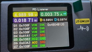

    我的 USB 分析仪没有导出监听的包的选项、但我的确为它拍摄了一些 SoM 的照片。
    IC 重新启动时会重复6个软件包。
    前3个部分是相同的、我猜灌电流器件可能会进行一些识别。
    然后、我们从源获取功能。
    然后、接收端发送它的请求、接收端接受它。
    然后是重新启动、它会从头开始。
    散热看起来没有问题。

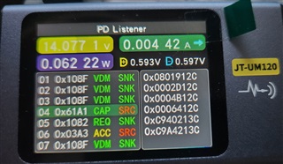

    这里我连接了一个 MHP30 PCB 预热器。 它支持高达100W 的功率、但功耗更低。 我已经对它进行了低至15W 的测试、它能正常工作。
    连接到此处后、显示器甚至不会打开。 因此、几乎没有任何负载、可能只有几毫安。
    对于我连接的请求超过13.5V 的其他 PD 受电方、PD 封装和行为是相同的。

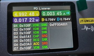

    是的、第一个0x108F 消息标头显示 VDM 标头为0xFF00A801、这是 TPS25762-Q1请求磁盘 ID 来了解您所使用 USB 电缆的功能。 您使用的 USB 电缆的器件型号是什么? 前三个事务都具有0x108F 消息标头。 是否第2条和第3条消息也显示相同的0xFF00A801 VDM 标头(如果您选择它们)?

    是的、3个0x108F  消息是相同的。

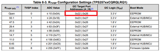

    当您从寄存器0x1A 读取12个字节时、您是说字节6~12全是0? 当器件可以运行时、是否协商了9V PDO 协议并且您在持续消耗1.5A 电流时、这种情况是否发生? 顺便说一下、您的原理图显示您是在 TVSP 索引#0中引导的、因此从技术角度而言、第二个 I2C 器件地址是0x26、而不是0x23。 这对您来说不是关键信息、因为您不使用双端口 TPS25772-Q1型号、而只是想作为供参考。

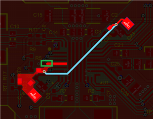

    请参阅下面的示例 PCB 设计、其中突出显示了整个 AGND 网。 红色表示顶层、蓝色迹线表示第3层。 在绿色框中、系统 GND/PGND 网络连接到器件 AGND 引脚(引脚5)上的 AGND 网络。 这就是所谓的单点接地、或在单个接地点建立连接时。 这比在 PMP40933和 PMP40934设计上的做法更好。在这种设计中、尽管顶层的 AGND 平面被隔离、但这些平面通过过孔直接连接至相邻的第二层 GND 平面。

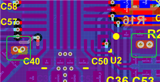

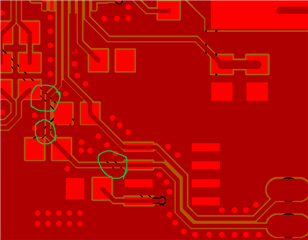

    很抱歉、我没有将您链接到 信号调节器和 USB 集线器的高速布局指南 应用手册。  本应用手册中的图4显示了顶层的交流/数字信号布线。 蓝色 GND 平面是第二层参考平面。 图5显示了相同的信号布线、但布置在参考平面中的平面分割点。 我在下图中用绿色圈出、这是 I2C 和电感器布线上发生的情况。
    到目前为止、您尚未遵循数据表中的许多设计指南、PMP40933参考设计和其他一般 PCB 设计实践、因此我们在您的 PCB 设计上标记了许多内容。 您应该等到您拿到新的电路板进行测试、然后再看看有什么问题。 然后根据这些结果、对 PCB 设计进行任何必要的修复、请求 E2E 上的设计审查、根据我们的反馈应用任何其他更改、然后生成另一个修订版本。
