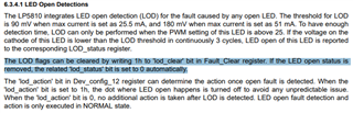

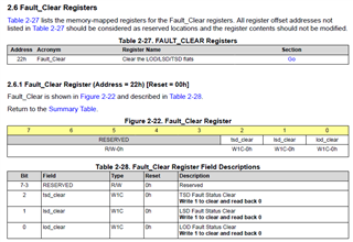

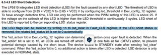

    我可以通过一个芯片(LP5810B)不时地读取短路或开路错误标志。 但是、如数据表中所述、在解决开路或短路问题后、这些标志不会自动复位。 我必须通过以下代码对其进行重置:

        LP8510_write(LP8510B, 0x022, 0x01);
      LP8510_read(LP8510B, 0x303, &dummy);
      //Serial.print(LP8510_read(LP8510_Broadcast, 0x303, &dummy));
      if(dummy!=0)
        LP8510_write(LP8510B, 0x022, 0x02);

    BTW、故障不会自动复位、它需要发送如下所示的故障清除命令。
    BR、Jared

    2)包含的内容为:
    当我读取第二个蓝色句子时、我希望在解决开路问题时、该标志会自动清除。
    对于短路问题、也是如此:
