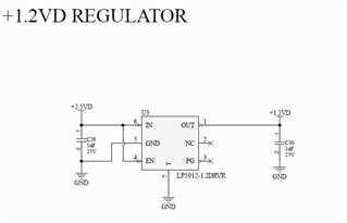

我们在设计中选择了 LP5912-1.2DRVR 这款器件、但我们不确定电源正常引脚状态。 请参阅以下连接和数据表快照。

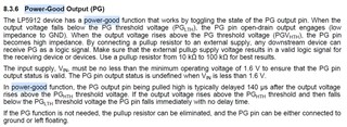

根据数据表中的建议、提到了连接10k 至100k 上拉电阻器的电源。 是否确实需要上拉电阻器、或者我们可以直接将其保持开路状态?
请提供您的答案的详细理由。
Haresh
    嗨、Haresh:
    如果您打算使用 PG 信号、则必须将其上拉至电压轨、否则 PG 引脚无法在输出处于稳压状态时设置高电平。 如果不打算使用 PG 信号、可以将 PG 引脚悬空。 如果您不需要 PG 信号、则不需要将 PG 引脚悬空。
