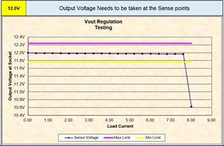

客户测试了 EVM 后发现输出电压下降为8A、能帮您检查一下吗、谢谢。
48V 输入电压
输出电压为12V
输出电流: 1~8 A
    尊敬的 Louis:
    即器件达到电流限值。 客户根据不同条件修改了 EVM。 电感器是否也已更改? 可能需要升高电感器值、增加开关频率或将电流检测电阻更改为4mohms。
    你(Ben)好
    如果电感器值发生变化、我们是否向客户推荐该值? 谢谢。
