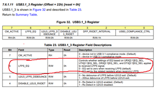

    LFPS 信号摆幅似乎太高、无法通过测试。 TUSB544将从 USB 主机通过 LFPS、但不应显著影响信号摆幅。 能否降低来自 USB 主机的 LFPS 摆幅?
    如果在 TUSB544上使用 I2C 模式、我建议 检查 LFPS_EQ 寄存器是否设置为"0"。 这将禁用 LFPS 信号上的任何 EQ 增益。

    我们在 TUSB544上使用 GPIO 模式、您能否帮助确认如何禁用 LFPS 信号上的 EQ 增益?
    如果您处于 GPIO 模式、则默认情况下应禁用 LFPS EQ 增益。 您可能需要降低来自 USB 主机的 LFPS 摆幅。

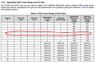

    您可以尝试使用 CFG 引脚上的设置"R0"来消除 TUSB544的直流增益。 这可能有助于降低电压摆幅、但 USB 主机是更改 LFPS 电压摆幅的主要方法。

     如果我们在 CFG 引脚上设置"R0"以消除 TUSB544、的直流增益、这是否会影响 TX 眼图性能?
    900mV 是合适的、可以尝试用于主机 LFPS 摆幅。 看起来主机通过了、但摆幅接近上限。
    2.设置"R0"来消除直流增益会降低 USB 信号摆幅、但眼图不会受到显著影响。

    看起来您在合规性报告中有一些裕度、因此可以降低您的直流增益。 为此、请使用 TUSB544上的 CFG 设置"R0":
    如果将 CFG 设置为"R0"后 LFPS 摆幅仍然太高、则需要关闭 USB 主机上的 LFPS 摆幅。

    CFG 设置是否会影响 DP 的性能?
    是的、CFG 会影响 DP 和 USB 性能。 总的来说、最好为 USB 和 DP 提供最高的线性范围(1100mVpp)。
    直流增益会略微影响 USB 和 DP 的信号摆幅。
