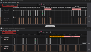

    这是从微控制器发送到 AFE 的均衡命令(0x0083)的 I2C 布线链接
    文件夹(工作中)和(非工作中)各有两条线迹。
    在"Working "中、外部电芯平衡电路正常工作、并且会进行平衡、但在不工作的情况下、平衡不起作用。

    在‘正在工作和不工作的硬件型号的逻辑分析仪文件后、我注意到对于不工作的型号、您将在"读取0x7F"(FET 状态)命令后立即获取 NAK。 这种情况在您编写 Cell Balance 命令时也会发生吗? 通常、出现在其中的 NAK 表示信号完整性有问题、命令错误或地址错误。 发出电芯均衡命令来共享时、您是否有任何逻辑分析仪文件?
    ‘、当您‘移除第二个 AFE 时、您是否说您删除了 工作型号'并将'非工作型号'保留在电路板上? 反之亦然?
    您还能否也可能共享配置文件(.gg)和原理图? 对于应该进行平衡的电池、您是否可以与其中的其他电池共享任何波形、以便使平衡命令状态保持平衡?
    Alexis
    Alex、您好!
    逻辑分析仪文件仅跟踪均衡命令。 在调试模式下、跟踪是在 MCU 向 AFE 发出平衡命令之前暂停代码执行的、因此我认为我们看到的 NACK 可能是由于停止指令的正常流程执行。
    • 我们尝试在软件正常执行流程中测试 NACK、但未通过检查 I2C 驱动器的返回类型来暂停 NACK、并且未观察到任何 NACK 或任何其他 I2C 问题。 基本上、我们检查了所有这些错误-

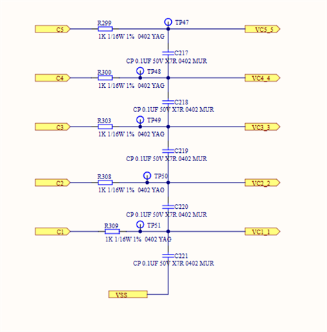

    3) 2 AFE 的高级模块系统级原理图为-
    在以下原理图中、C1、...C5是来自 CELL 连接器的电芯线。 它们并行作为两个 AFE 的输入
    下面是我在不工作的硬件型号中讨论的第二个 AFE 的原理图
    下面是更详细的平衡相关原理图
    此外、我们还想知道与两个 AFE 并行的电池线是否正确、是否不会导致任何问题?
    如果您想更详细地查看原理图、最好在电话中进行讨论、请告诉我们。
    Sourabh
