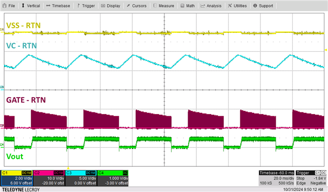

你好。
我设计了一个采用 TPS23753A PoE 控制器的 PCB。 此设计主要基于 TPS23753AEVM-001 (5V 输出)板的参考设计。 由于可用性、我更换了变压器、并使用了 Wuerth 749119950提供的具有类似规格的变压器。
它基本上是在工作。 但在启动时、我有一种奇怪的行为。 当我连接 PSE 时、输出被非常好地调节至标称5V 输出。 但在几毫秒(40至50ms)后、开关会停止、输出电压会下降。 这是否是轻负载以及不连续模式造成的? 请查看下图。 Ch3是输出电压、而 Ch4是到 MOSFET 的栅极输出。
我观察到的另一个奇怪的情况是、在开关看起来正常的前40-50ms 内、RTN 和 VSS 之间的电压在上升。 热插拔 MOSFET 似乎将被关闭? 下面是输出电压(CH3)和 RTN-CH4电压(VSS)的波形。 RTN 和 VSS 之间的电压是否应该接近0V?
PoE 电源正在为 CPU 模块供电。 当 CPU 模块启动时、PoE 电压变得稳定、并非常稳定地保持在5V。 即使使用 CPU 板、在输出电压稳定之前、我还有几百毫秒的时间。 所以、我不确定这个"问题"是因为开始时的轻负载、还是有更严重的问题?!

    尊敬的 Andreas:
    感谢您的耐心。 PoE 团队在2024年底有多次休假和旅行。 可能有
    1.  PSE 由于维护功率特征丢失而关闭端口。 这意味着 PD 从 PSE 汲取的电流过小、因此 PSE 将假定此端口已断开连接并关闭该端口。 PD 要求 保持功率特征、而不是 PSE。  PSE 必须看到 PD 消耗> 10mA、占空比> 60ms/300ms (在 PSE 处为 af)、或14mA、占空比> 6ms/320ms (bt PSE)。 否则、 PSE - PD 将丢失功率特征、而 PSE 将关闭端口。
    您可以考虑在 PD 侧添加虚拟负载。 或者、如果您有 CPU 模块负载、则将绕过此问题。
     由于 TPS23753AEVM-001中使用的 POE70P-50LD 的 AUX:SEC 绕组、VC 处的电压不稳定、为0.667:0.262 = 2.54:1749 119950的 AUX:SEC 为2:1。 这将导致 749119950的 VC 电压低于 POE70P-50LD 的情况。 如果 VC 不足、则会导致断续模式(如下所示)。 您还可以测量 VC - RTN 以进行验证。
    3.能否分享一下电路原理图? 因此、我可以查看是否有其他潜在原因。
