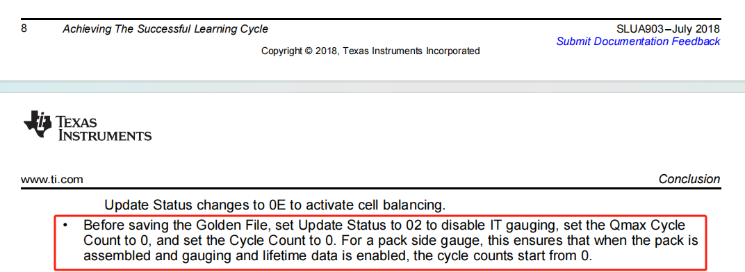

很抱歉、由于其他原因、我一直无法处理此问题。 此问题已通过各种方式尝试、但仍未解决。
我在未学习和学习后上传了数据。 您能帮助我模拟如何解决吗? 谢谢!
https://e2e.ti.com/support/power-management-group/power-management/f/power-management-forum/1429254/bq34z100-r2-unable-to-import-gg-file
e2e.ti.com/.../learn-OK.zipe2e.ti.com/.../not-learned.zip
    您好、Sunrain:
    您的问题是在将 gg 文件上传到电量计上时遇到问题吗? 我们强烈建议将 srec 或 bq.fs 文件上传到电量计、而不是 gg 文件。
    Adrian
    您好、Adrian

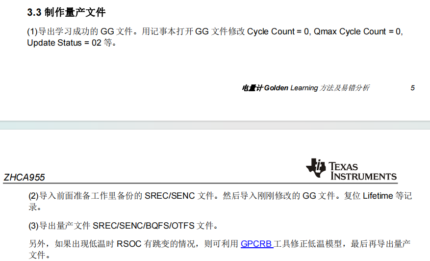

    我正在制作大规模生产文件、需要导入更改后的 gg 文件以生成大规模生产 SREC 文件。 现在无法导入更改的 gg 文件。
    您能否共享无法导入的文件? 您要使用.gg 来生成 goldem 映像?
