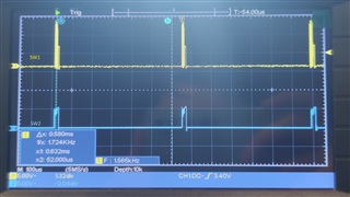

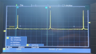

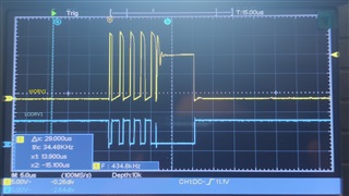

我叫 Antonio、我正在为 IC BQ25713B 充电产品疲于应对。 我正在尝试为1节电池21700充电、我的电源为12V 直流电。
我使用以下寄存器对其进行编程:
0x01->0x87
0x05/04->0x1068
0x03/02->0x0400
0x00->0x06
问题不起作用、下面我上传了4张不同信号的照片、如果正常、您能说我吗?
图1:HIDRV1 (通道1) LODRV1 (通道2)部门5V 100ms/S
图2:LODRV2 (通道1) HIDRV2 (通道2)分部5V 5ms/s
图 3: SW1 (通道1) SW2 (通道2)分频5V 5Ms/s
 4 BATDRV (通道1)  分频1V  5ms/s
Antonio López ñ o.
    您好、Antonio、
    它在你的电路中似乎很奇怪。 您是否能够获取 BQ25713EVM 并进行试用?
    www.ti.com/.../BQ25713EVM-017
    这可以节省您的时间、并排除很多设计问题。
    老虎
