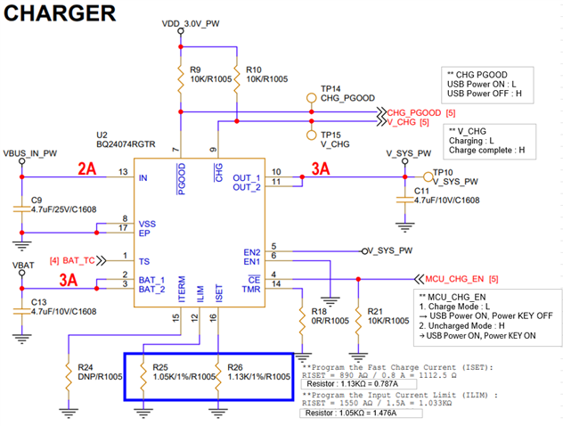

[原理图]

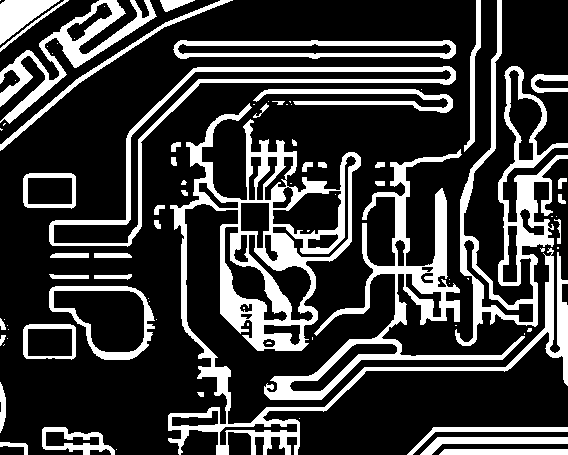

[PCB_顶部]

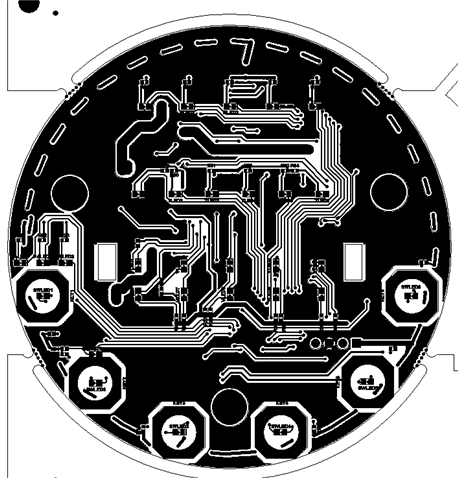

[PCB_底部]
-作为参考、BQ24074的散热焊盘使用四(4)个过孔。
Q1) 当充电电流为1.2A 时、在80°C 测量元件温度是否正常?
Q2) 客户希望使用1.2A 的充电电流、但使用高达1.2A 的电流是否过多? 我应该减小充电电流并使用它吗?
Q3) 由于数据表9.3.5.8中有"热调节和热关断"函数、我们可以假设在使用1.2A 电流时不存在 IC 因元件发热而发生死亡或着火的可能性吗?
请检查。 谢谢你。

    由于 BQ24074是线性充电器、因此散热对于在接近最大额定电流的情况下充电至关重要。 您的 VIN 是5V、但您的电池电压是多少? 如果使用5V VIN 为完全放电的电池(3V)充电、该器件将消耗大量功率 P = 1.2A *(5V-3V)= 2.4W。 因此、如果要将温度保持在80摄氏度以下、您可能需要降低充电电流。
    充电器将进行热调节、因此不会因高温而损坏、数据表中显示了该数据: 图9-8。 充电周期由热环路修改
