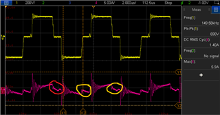

我正在使用 UCC28950 IC 将400V 直流转换为200V 直流。占空比是否取决于转换器的开关频率。 我会在变压器输入中看到振铃、并且它也会随着负载的增加而增加。

    占空比问题已解决。 加载时、变压器初级电流的波形显示出振铃行为、并且变压器变得发热。 转换器的开关频率为150kHz、您可以分享任何变压器和磁体设计。
    通道1是变压器电压波形
    通道4是变压器的初级电流波形

    您能否分享用于 测量振荡频率的初级电流的放大波形? 考虑计算产生此振荡的组合是"L"和"C"。 然后我们可以调试和改进行为。
    Hemanth
    初级电感为900uH、串联电容器为0.1uF
    Deric,
    您共享的两个波形看起来不相同。 我看到最新的波形具有低得多的振铃(考虑5A/div 与2A/div)。  什么更改了? 或者我缺少什么吗?
    在这两种情况下、您能否提供输入电压和输出负载电流?
    变压器的漏电感是多少?
    变压器的漏电感和钳位二极管的结电容(2x)似乎会产生这种振铃。
    您能否 通过减小漏感并选择无反向恢复电荷的钳位二极管(例如 SiC 二极管)进行调试、以验证振铃频率和幅度是否发生变化。

    在第一种情况下、输入电压为300V、输出电流为3A
    在第二种情况下、输入电压为150V、输出电流为0.5A
    变压器的漏电感为4 μ H
    当我们负载电流增加时、尖峰也会增加

    • 续流期间初级绕组中的电流(在第一个波形中)在第一个和第二个半个周期中具有相同的斜率。 这是无法解释的。 有些事情不清楚。

    根据设计计算器、变压器的漏电感足以满足要求、因此我们避免使用匀场电感器。 我们已将 CT 引脚连接到 Vref。  串联电容器上的电压是可接受的。 但当负载时、Vgs 信号的脉冲宽度发生变化、变压器 波形的初级电压也发生变化。
    顶部和底部 MOSFET 的黄色和绿色 Vgs
    粉色-变压器的初级电流
    Deric,
    波形看起来不正常。
    您是否计算了2 x COSS_AVERAGE 中的能量并计算了要测试负载下漏电感中的能量? 这是否足以实现 ZVS?
