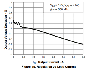

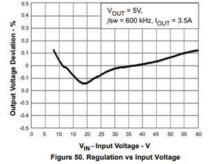

我需要 TPS54360B-Q1器件输出电压5V、3V 和1.8V 时的线性调整率和负载调整率图。
Srinivasu
    您好、 Srinivasu
    5V 的线路和负载调节可在数据表部分下找到  8.2.1.3应用曲线。  这些数据在 我们使用的3.3V 和1.8V 时不可用。 您可以  在 TPS54360EVM-182上测试您的解决方案、以 获取这些图
