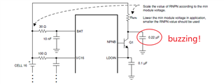

我可以移除 NPN LDOIN 收集器处的0.22uF 吗、因为它在通信时会嗡嗡声。
都将电容器更改为一个0.22uF C0G 和 tw0 0.1uF C0G、但声音略有下降。
当我们通信总共32片 BQ7600时、声音会变得显著嗡嗡声。
该0.22uF 电容器用于对 LDO 进行滤波、但它接缝不起作用、无法滤除通信纹波电流。
我可以移除它,它不能正常工作,但导致嘈杂的声音,而不是。 而嗡嗡声在我去除后消失。
但如果没有该0.22uF 电容、我会担心其他未知问题。 请帮帮我。 谢谢。
    尊敬的 Xiang:
    该电容仅用于滤除 RNPN 上的压降。 只要 NPN 的集电极引脚不达到8V 或更低、则移除电容器没有问题。
    David Ray

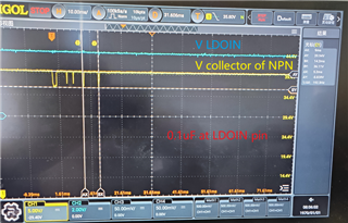

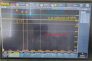

    非常感谢您、David:
      我还有一个问题:将 LDOIN 引脚上的电容器从0.1uF 放大到1uF、为什么 NPN 集电极引脚上的电压不 发生变化(嗡嗡声电容器为0.22uF)。 我认为 LDOIN 处的电容越大、集电极引脚上的压降就越低。 下面是我的测试波形:
    尊敬的 Xiang:
    由于 RCE 电阻、集电极引脚的电压不受 LDOIN 电容的太大影响。 因此、集电极引脚将不会受到与 LDOIN 相同的电容效应。
    David Ray
