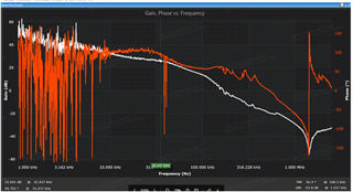

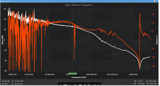

客户已经测量了我们 TPS568231的环路响应、但在测试中遇到了一些问题。
  • 如何精确测量 TPS568231中的环路响应?
这是 TPS568231的波特图、您认为此响应中有任何问题吗?
  • COT 控制方法如何影响 TPS568231的环路响应?
  • 为什么会出现低频振荡?

    增益曲线看起来没有问题。 我唯一面临的最突出问题是35kHz 左右的大相位尖峰。 低频振荡可能只是这些设置的乘积。 有一个设置可"展开"相位图、从而使曲线在超过180度时不会在波形顶部和底部之间切换。

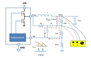

    展开相位可能会清理该低频信号。 请确保按下图所示进行连接、并且您至少有一个10欧姆的电阻器。 您可以尝试增大波特电阻值以清理曲线。 也可以尝试对扫描求平均值以清除噪声
