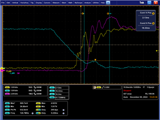

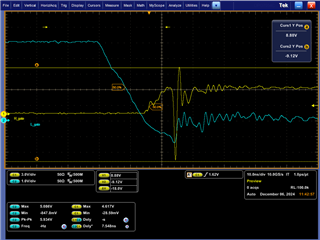

我有关于降压转换器死区时间测量和击穿的问题
[问题]
当 LS MOS 关闭-> HS MOS 开启时、我测量 H/L 侧 MOS 栅极波形、观察到它完全重叠
[问题]
1、我看到 VSW 的波形已经变成了负值, 这是否意味着关断电流进入低侧体二极管?   (图1)
2.当我想调整到更快的 LSMOS 关断时间时、HS MOS Vgs 的振荡效果会比它好 (图2)
我尝试了下面的解决方案
   尝试1. LS 栅极电阻降至1R0
   尝试2. 删除 Vgs 并联电容
   尝试3. HS MOS 栅极电阻添加到3R3、自举电阻添加到3R3
   尝试4. 缓冲器更改为1R+472
3.为什么 LS MOS 门看不到在关闭状态下的米勒板? 我猜测这个原因是负电流
4.哪一个波形更好?
您可以帮助提出这个问题,祝您愉快
    您好、Fusheng、
    感谢您关注 TI FET。 两个波形的测试条件和配置是什么? 通常、两个 FET 开关之间会有一些死区时间。 在此期间、低侧 FET 的体二极管可能会导通、如开关节点上的负电压所示。 这是正常行为。 在许多应用中、不建议通过添加栅极电阻器和/或栅源电容器来减慢低侧 FET。 这是由于当高侧 FET 导通时、低侧栅极上存在 Cdv/dt 感应电压、从而将开关节点快速上拉至 Vin、这可能导致低侧 FET 在高侧导通时重新导通(即直通)。 您可以看到这种效应是低侧栅极波形上的电压升高。 当高侧导通时、驱动器 IC 需要强下拉电阻将低侧栅极保持在低电平。 任何增加的外部栅极电阻都会导致低侧栅极波形出现较大的凸点。 我会选择第二个波形、因为开关节点开关速度非常快、没有太多的过冲或振铃。 减慢高侧 FET 速度可以减少开关节点振铃和过冲、但可能导致更高的开关损耗。
    请参阅以下链接中的应用手册、了解减少同步降压转换器中开关节点振铃的技术。 如有任何问题、请告诉我。
    https://www.ti.com/lit/an/slpa010/slpa010.pdf
    约翰·华莱士
    TI FET 应用

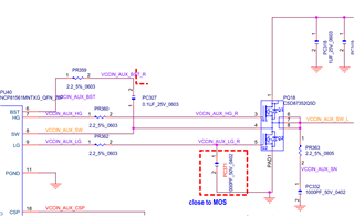

    尊敬的 John:
    测试条件是由电子负载满载、
    左侧 波形为原始波形、右侧波形为 PC372 no-pop
    但我尝试减小低侧 MOS Rg 和 Coss、高侧 Vgs 将观察到负向电压
    HS Vgs 波形不正常
    此波形发生变化:
    PC371、PC372 no-pop、(LS MOS CG)
    PR362 简化至 1R (LS MOS Rg)
    我在 PC371上弹出(1000pF)、并更改缓冲器(2R2+1000PF =>1R0+4700pF)
    尊敬的 Fusheng:
    感谢您提供更多信息。 当 FET 由于 HS FET 共源电感而导通时、HS 栅极波形上通常会出现振铃和负骤降。 我认为、如果 SW 节点看起来正常、而电源块的温升在可接受的范围内、这不是值得担心的大问题。 您能提出以下要求吗:输入电压、输出电压、输出电流、FSW、输出电压、 等等 我还需要看到整个 SW 波形、因为它在最新的示波器屏幕截图中被截断。
    John

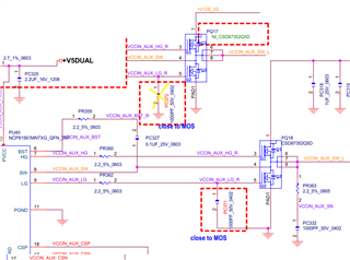

    尊敬的 Fusheng:
    感谢您的更新。 从原理图中可以看出、有两个并联的电源块、即 PQ17和 PQ18、这应该没问题、但我会推荐以下链接中的应用手册、以了解有关并联 FET 的指南。 每个 FET 应具有自己的栅极电阻器、用于电流共享并防止两个并联 FET 之间出现栅极振荡。 该设计采用单个高侧和单个低侧栅极电阻器。 最好为每个 FET 将它们分别拆分为单独的电阻器。 开关节点波形上存在电压尖峰。 您如何以及在何处进行测量? 探头应通过短 GND 连接尽可能靠近电源块连接。 第二个链接是应用手册、其中展示了可获得最佳结果的探测技术。 最后、TI 有大量基于 Excel 的 FET 选择工具、包括同步降压工具、请访问下面的第三个链接、找到该工具。 我将您的要求集成到工具中、假设每个电源块的电流为16.5A、估计每个电源块的功率损耗约为2.7W。 如有任何问题、请告诉我。
