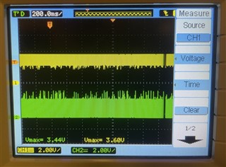

我们开始使用 TPS2116EVM 评估板进行测试、但遇到了一个问题:当 IN1电池电压接近3V (不在负载下测量)时、输出在 IN1和 IN2之间切换。 当时 IN2电池电压为3.6V。

示波器图像:
通道1:输出电压
CH2:ST 线路(TP7)
此示波器图像未连接负载。
施加330Ω 负载:
开关行为放大图:
PR1电压(恒定):

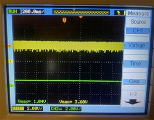

通道1:输出电压
CH2:PR1线路(TP8)
故障排除和结果
  1. 尝试的修改及其影响:
    • 向 IN1和 IN2添加了100uF 的输入电容-->没有改进。
    • 向输出电压添加100uF 输出电容-->  没有改进。
    • 将100nF 电容器从 PR1焊接到地--> 没有改进。
    • 已将 IN1电池更换为新的3.6V 电池-->问题已解决。
    • 已使用电源为 IN1和 IN2供电--> 问题已解决。
    • 在 IN1的正线(模拟电池的内部电阻)上添加了4.8Ω 电阻器、并观察到电源-->开关问题。
    • 在4.8Ω IN1上施加较小的负载(730Ω)-->开关问题仍然存在。
    • 将 ST 线路上拉电阻更改为100kΩ 并通过 JP5连接到 PR1 ->开关频率降低、但问题未解决。
  2. 重要观察结果:
    • 施加负载时任一输入端都没有明显的压降。
    • 锂亚硫酰氯电池在放电时会表现出增加的内部电阻、这可能会影响 IC 的开关行为。
非常感谢您对此问题的深入了解以及任何关于进一步测试或设计修改的建议。

    看起来 VIN1围绕开关阈值来回切换。
    您可以提高 PR1阈值吗?
    Kunal Goel

    我同意该行为表明开关发生在我们设置的阈值附近。 不过、调整阈值(开关限制)值可能只是将问题转移到不同的阈值、而不是解决根本问题。 无论阈值设置如何、相同的开关行为都将持续存在。
    我们发现、在使用氯化锂电池时、尤其会出现这种问题。 电池的 ESR 似乎干扰 IC 的开关行为。 通过在使用台式电源为 IC 供电的同时在 VIN1线路上复制类似的电阻值、从而进一步验证了这一点、这会导致相同的开关问题。
    您能否提供更多详细信息、说明为什么会发生这种情况? 您在测试中是否遇到过类似的行为、尤其是对 ESR 较高的电池而言? 如果是、您是否有经过测试的解决方案来解决此问题?

    尊敬的 Arash:
    当器件从 IN2切换回 IN1时、使用10k 将增加迟滞。 这是您在该线程中已经说过的参考框架、即将 ST = 100k 连接到 PR1对这个问题有所帮助、因此 ST 应与您之前测试的类似地连接到 PR1。
