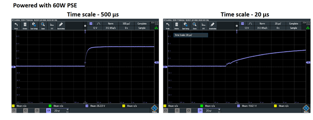

但在为器件供电时、无法在 VDD 电源轨中看到相对于 VSS 的任何分类检测周期。 请参阅下图以更好地进行识别。

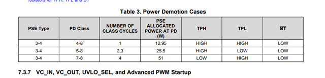

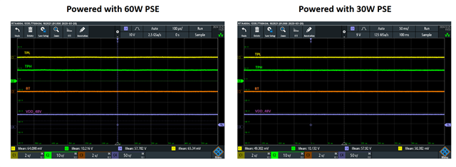

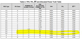

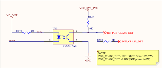

我们也有一个要求,如果它连接到一个 PSE<30W 关闭子系统. 为此、我们使用了 PD 控制器的 TPH 引脚来获取已连接 PSE 的状态。 但遗憾的是、在连接到 30W 和60W PSE 端口时、TPH 引脚中的电平始终为高电平。
但根据数据表、当 PSE 功耗<30W 时、TPH 需要为高电平;当 PSE 功耗>30W 时、TPH 需要为低电平

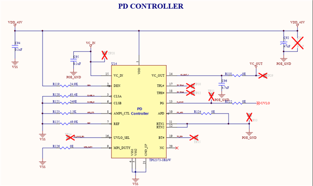

连接下面的静电的 PD 部分。

    您是否能够使用50ms/div 来观察 VDD VSS 波形? 500us/div 可能太短、无法错过分类波形。 也可能是 PSE 未通过检测和分类、而是直接开启端口。
    TPH/TPL/BT 由分类事件的数量决定。 您可以先捕获分类波形、那会很好。 然后、我们可以判断分类编号是否有任何问题。 如果您有4个分级事件、则应看到 TPH = L
