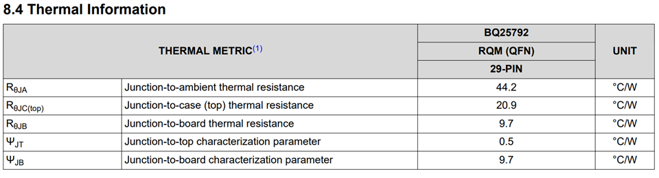

    尊敬的 TI 团队:
    感谢您的答复。
    我正在解决热问题、对功率耗散有另一个疑问。
    主题:如何计算 BQ25792 IC 中的功耗?
    在与 BQ25792电池充电器 IC 配合使用时、我需要帮助计算器件的功耗。 我知道功率耗散将取决于输入电压、输出电压、充电电流和效率等因素、但我不确定如何针对此特定 IC 进行计算。
    有人可以提供有关如何计算 BQ25792在典型应用中的总功率耗散的指导吗? 此外、我是否需要注意任何关键参数、例如开关稳压器的特定损耗、内部电阻或此 IC 中的其他功率损耗来源?
    问题:
    1. 如何在未使用电池的情况下连接电池充电器时计算功率耗散?
    2. 如何在连接电池和充电器后计算功率损耗?
    尊敬的 Kaplian:
    效率= Pout/引脚和 Ploss =引脚- Pout。
    如果电池电压< MINSYS、POUT = VMINSYSxISYS +(VMINSYS-VBAT) xICHG。
    如果电池电压> MINSYS、则 Pout = VBATx (ISYS+IBAT)。
    数据表具有电池电压> MINSYS 和一系列 ICHG+ISYS 电流时的效率曲线。
    计算 Ploss 后、就可以得到数据表热信息来估算出高于环境温度的温升:
     http://www.ti.com/lit/SPRA953上的链接 说明了如何使用上述指标。
    Jeff
