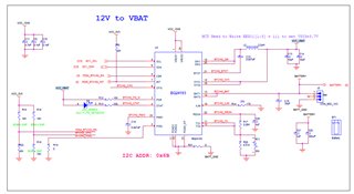

我们使用 BQ24193进行电池充电和 通过 LDO 生成3.3V 主板电源。 主输入电源为12v、我们的电路板需要< 200mA @ 12v 的输入。
在我们的一些电路板上、该3.3V 输出不会产生、而是主输入电源电压12v 降至5V。
它在某些板上正常工作。 我们需要您帮助验证此设计并在需要进行任何更改时指导我们。
我们附上了我们的设计供您参考。 请验证设计的电源插座部分并指导我们。

    此情况发生在多大比例的电路板上?
    您能解释一下 VCC 为什么降至5V 吗? 这是从充电器加载引起的吗、充电器是否会牵引大量电流? 根据您的设置、充电器可以在达到 VINDPM 之前拉出电流。
    我会建议制作一个精子 E2E 主题来询问 LDO、我不知道如果充电器处于 VINDPM 状态、LDO 为什么不会输出3V3、除非 VBAT 过低。

    我们在10个电路板中的2个电路板上都看到了这种行为。
    为什么 VCC 降至5V 是需要调试的原因、但电流增加意味着存在一些短路情况或器件(BQ24193)出现故障。 在没有电池连接的情况下施加12V 输入电源时会出现这种情况。
    如果我们连接电池、微控制器将升温...。
     VCC_VBAT 点上的电压小于1V、这就是 LDO 不产生3.3伏的原因。
    其他8个器件未表现出任何异常行为?
    要确认、当您从良好的电路板到损坏的电路板对充电器执行 ABA 交换时、问题出在充电器上?
    似乎电路板上还有一些其他短路情况或焊接、另外根据原理图、有些元件不是建议值、PMID 应该是10 μ F。 此外、我建议尝试使用4.7uF 而不是1uF 的 REGN 电容器。

    到目前为止、其他8个电路板未显示任何异常行为。
    我们将根据建议更新电路并进行检查。
    如果 IC 由于某种原因发生故障、输出电压(VCC_VBAT)将会是多少?
    谢谢你。
    器件损坏后无法确定 SYS 电压、因为它取决于损坏的类型和位置。
