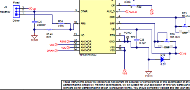

我可以知道 锚栓的用途吗? 只能用于 机械性能?
我们发现 TPS23755 EVM   锚与其他引脚连接。 我可以知道原因吗?
Jeff
    尊敬的 Jeff:
    感谢您发送编修!
    锚定在内部未连接。 出于机械和接地/电场目的、它们连接到闭合的引脚。
