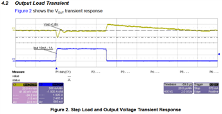

    谢谢、 TPS7A47符合我们的应用需求。 与 使用外部 检测/FB 电阻器相比、您是否知道 ANYOUT 模式下输出电压变化和用户可编程输入变化之间的时间延迟?
    我们的应用有一项关键需求、即 应 以非常快的速度(~10-500us)在电压电平之间切换的时间安排。
    尊敬的 Raza:
    具体时序将取决于输出电容(充电和放电)、要步进的负载电流以及输出电压步长。  但一般而言、TPS7A47具有相对较快的瞬态响应、非常适合您。 以下是 TPS7A47 EVM 用户指南中的负载瞬态响应曲线-请注意、当提示 LDO 输入几乎1A 负载时、输出将在20us 内稳定下来。  这与将设定点从低电压更改为高电压类似。  另请注意、LDO 需要在100ms 内从1A 稳定至10mA 负载。  这与将设定点从高电压更改为较低电压类似、但 LDO 在这里稳定所需的时间完全取决于负载电流(在此处、10mA)、因为 LDO 只能拉取电流、无法灌入电流。
    我预计您的响应速度会超过500us、但您始终可以购买 TPS7A47 EVM 并在施加实际负载的情况下进行测量以进行确认。
