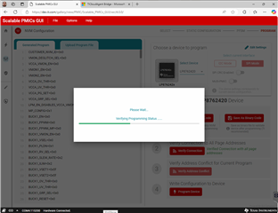

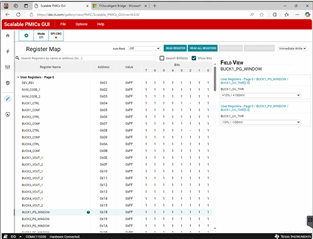

1.无法在寄存器映射中读取/写入寄存器。 仅为所有寄存器显示0xFF。 请查找随附的快照 PMIC-GUI 的寄存器映射(01_PMIC.png Register_Map)。
2.在尝试对设备进行编程时、还会显示"Please wait Verifying Programming Status..."(请等待验证编程状态...)。 永不出来。

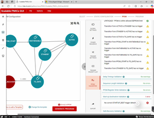

我们已附上所有必要的快照供您参考。

    但仍然无法在寄存器映射中读取/写入寄存器、它在所有寄存器上显示0xFF、也无法对 NVM 进行编程。

    这可能是 GUI 的连接问题。
    也可以尝试使用最新版本。 我想您使用的是3.0版本。
    https://dev.ti.com/gallery/view/PMIC/Scalable_PMICs_GUI/ver/4.0.0/
    Ishtiaque
    嗨、Ishtiaque、
    在最新的 PMIC GUI 版本4.0.0中、也会出现相同的问题。 例如、 无法在寄存器映射中读取/写入寄存器并对 NVM 进行编程
    这似乎不是连接问题。 因为 GUI 显示硬件和器件均已连接。
    请找到附加的快照。
    请告诉我们您的建议。
    Sivakumar S.
    我可以理解、但不一定器件本身正在通信、即使 GUI 提示它已连接。 因为 GUI 可以连接到电路板上的处理器。 因此、了解器件是否与微处理器通信的最佳方法是实际从 GUI 读取寄存器映射、在您的情况下、PMIC 器件 SPI 通信似乎无法正常工作。
    您能检查一下 VIO 电压是否可用于 PMIC 吗? 您可以从 EVM 用户指南中获取有关 VIO 连接器的信息。 此外、还要确保在施加 VCCA 之后或同时施加 VIO。
