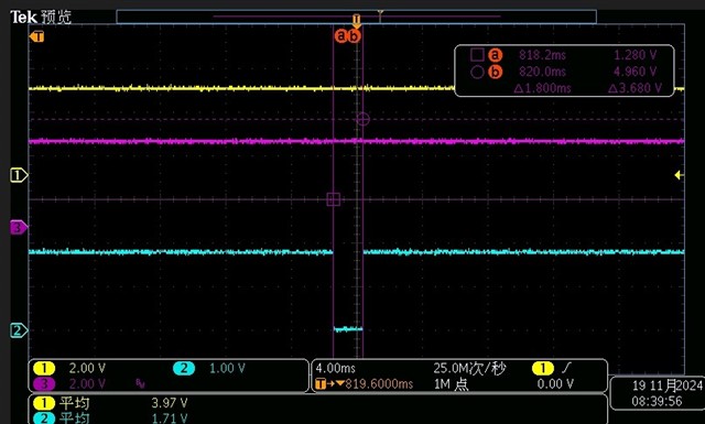

您好、TI Team、
有关 TPS259472ARPWR 的问题如下、请参阅 TI 技术支持:
1、应用原理见下图。
2、输入电压4V。
2. UVLO 设置:[1.2x (51+27)]/27=3.46V
3. PGTH 设置:[1.2x (51+27)]/27=3.46V
4. ILM 设置:3334/2=1.667A
5、OVCSEL 设置:开路= 5.7V
6、ITIMER 设置:1.51x10/1.8=8.38mS
7、DVDT 设置:2000/1000=V/2ms
在实际应用测试中、PG 引脚在上电过程中发现、在大约3秒内将出现约2ms 的下拉操作、然后恢复高电平状态。 (在此之后不存在_过流、过压、欠压)
这是什么原因造成的、能否以任何方式消除?然后原理图设计和设定点计算是否正确?

    尊敬的 Ken Chen:
    看起来我错过了该线程。
    您是否仍需要帮助?
    关于这个问题、Vout 很可能会高于 Vin、而 RCB 会导致该 PG 低电平情况。 很难在工作台上对此进行肯定的测试。
    Arush
