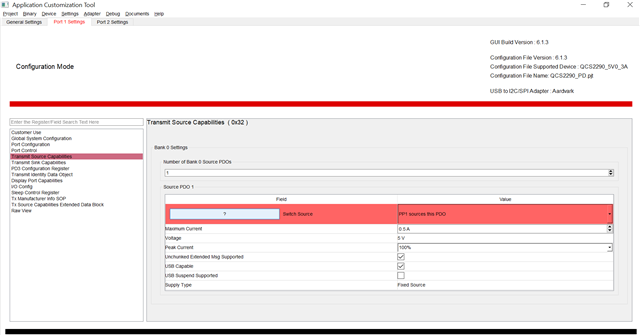

在 我们的设计中、端口0是 DRP 端口、端口1是 UFP 端口、我们将使用 TPS65988DHRSHR 器件、为了使此配置在没有外部开关的情况下正常工作、需要进行哪些以及所有更改。
我们一直使用此配置、但无法在端口1上获得 DRP 功能(OTG)、并附有屏幕截图供您参考。
    尊敬的 Anoop:
    你能分享你的 pjt 吗?
    在 Global Sys Config 中、如果希望 PP1为源、则需要更改"PP1 Switch Config"以支持源、但从您的图片中看、这是正确的。
    谢谢。此致、
    Chris
