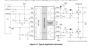

尊敬的专家:
由于布局限制、客户希望将通道 A 连接到底桥、并将通道 B 连接到上桥。
那么、它是否可用?
是否存在任何潜在风险?

    尊敬的 Fabio:
    由于通道是独立的、因此客户可以将通道 A 用于下部、将通道 B 用于高侧、而不会出现任何问题。
