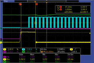

正常运行(左上角的图片):当 MCU_VDD 3.3V 建立时、判断 V_Bulk > 390V、PFC_OK 转换(从高电平到低电平)、并通知 PWM 操作。 如左上图所示。
异常运行(右上角的图片):当 MCU_VDD 3.3V 建立时、判断 V_Bulk > 390V、PFC_OK 更改状态(从 HI 变为 LO)、5ms 后、V_BULK 不会降至欠压点330V、PFC_OK 变为 HI、此时 DPWM_2B 停止操作(PFC 阶段停止操作)。 由于 PWM 操作机制将由 PFC_OK 信号来判断、因此当发生异常操作时、PWM 操作将发生两次
设置:
PFC_OK (PWM Brown、其中指出)转换点设置为390V、以通知 PWM 动作点
PFC_OK (PWM 欠压点)将转换点设置为330V 并通知 PWM 停止点
CH1:PFC_OK、CH2:DPWM_2B、CH3:MCU_VDD、CH4:V_BULK
谢谢。此致。
摇滚

    这种异常行为的条件是什么?
           115VAC、25°C 环境温度
    这种异常行为发生的频率如何?
           约为20%
    PFC_OK 信号是始终在5ms 后关闭还是作为时间变量关闭? (例如、有时为6ms、有时为2ms 等)
           在5ms 后始终保持关闭。
    PFC_OK 信号是否持续重复从 LO 变为 HI、从 HI 变为 LO、还是在5ms 后仅发生一次?
           由于 UCD3138具有3.3V 电压并导通、因此仅发生一次。
    哪个 UCD3138引脚输出 PFC_OK 信号? PFC_OK 信号是否配置为 GPIO?
           引脚20 PMBUS_CTRL (UCD3138A QFN40)
           下面是配置。
           MiscAnalogRegs.GLBIOEN.bit.CONTROL_IO_EN = 1;
           MiscAnalogRegs.GLBIOE.bit.CONTROL_IO_OE = 1;
    模拟比较器是否用于 brown_out 和 brown_in?
           不需要、仅需 PFC_OK GPIO 输出即可触发次级导通。
           VBUS 高于390 VDC --> brown_in --> PFC_OK 信号变为低电平-->辅助开启
           VBUS 低于330 VDC --> brown_out --> PFC_OK 信号变为高电平-->辅助关闭
    哪个 UCD3138引脚检测 brown_out 和 brown_in 电压? 引脚周围的电路是什么?
           引脚5 AD03、它检测 VBUS。
    使用了什么负载? 输出功率是多少?
           功率约为300W。
