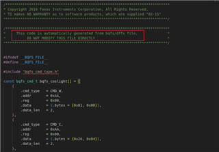

我想使用 BQ28Z610-R1管理器件的电池。 在此应用中、电池是可更换的。 当新电池更换旧电池时。 我想使用驱动程序中支持的更新功能: https://github.com/tibms/kernel-4.4/tree/release/drivers/power/bq28z610
BQ28Z610-R1。
Q1:BQ28Z610-R1是否可用于可更换电池应用?
问题2:我注意到  BQ28Z610-R1 在 GitHub 项目中的驱动程序代码有一些提示:
*此代码从 bqfs/dffs 文件自动生成。 *
*请勿直接修改此文件*
香港特别行政区政府在香港特别行政区政府的工作 /
如何通过 BQstudio 获得这些闪存设置命令?
    对于第一个问题、不、bq28z610应始终连接到同一电池。
    要获取闪存集命令、您可以在 BQStudio 中查看数据存储器选项卡以获取参数的地址。
