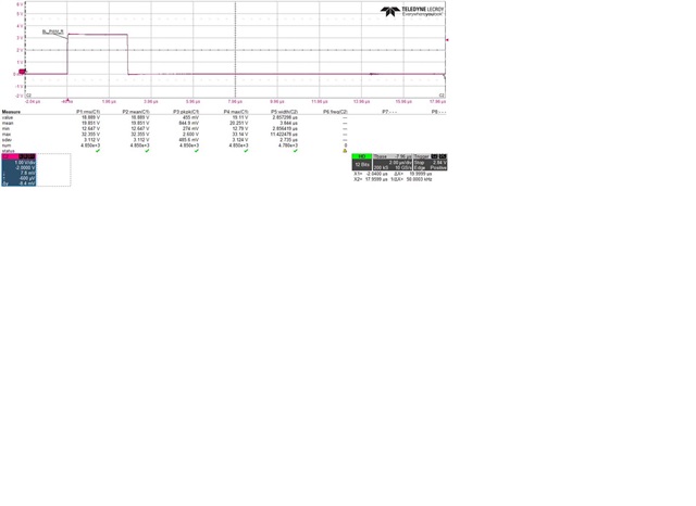

    在级别0 (Duty 2.8usec)下、当机器再次打开和关闭时、亮度将比之前更亮、有时会闪烁。 复位上电和断电定义 和关闭
    TPS61199 PWM 打开
    TPS61199 EN 关闭
    TPS61199输入始终为12V

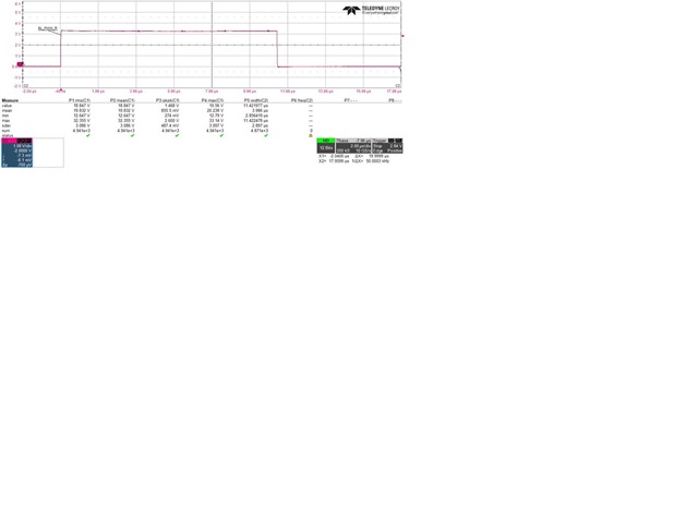

    Patrick、您好
    那么输入 PWM 频率是多少?
    频率:250Hz
    请参见下图
    占空比:2.8u/s (0级)
    占空比下的图片:11.42u/秒(第一级)

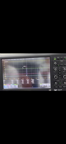

    发生闪烁问题时、客户是否具有任何波形?
    以下是从上电到断电的波形。
    (黄色 Vout、粉色 PWM、蓝色 SW、绿色 EN)

    因此、在"屏幕开始闪烁、在闪烁过程中、亮度将逐渐返回到级别0。"、PWM 占空比是否也会发生任何变化? 最好使用示波器检查 PWM 占空比。
    BR
    Patrick
    Patrick、您好
    感谢您的评论
    发生闪烁时、请使用示波器检查 PWM 占空比是否未改变。

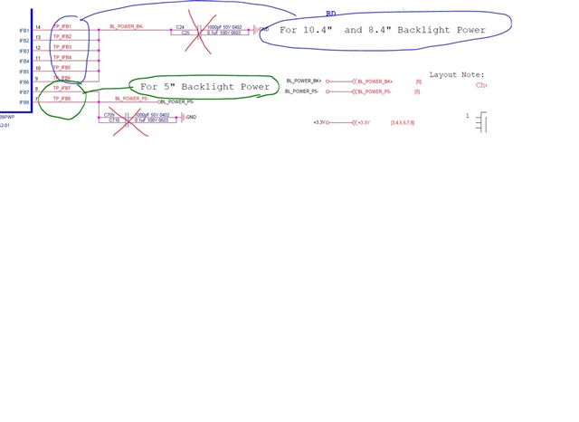

    1.面板 LED 电流:约300mA 电压: 18.6V (最大值), TPS6199硬件 原理图设置 ISET= 70mA
    2、硬件配置 C709、C710、C24、C25已删除。
    3."bl_power_p5"适用于 客户其他5英寸面板
    尊敬的 Gareth:
    您的意思是说他们使用一个 TPS61199同时驱动两个面板? 另一个电池板 LED 电压和电流是多少?
    BR
    Patrick
    Patrick、您好
    我的意思是 FB1 ~ FB6支持两种窗格样式。 电流:300mA (最大值)和 FB7 + FB8我们支持小电流面板、这三个 LCD 不会同时在同一电路板上使用。
    尊敬的 Gareth:
    因此、如果不使用 IFB7和 IFB8、客户是否可以尝试将它们直接连接到 GND? 我想他们只是尝试将这两个 IFB 悬空、还是使用电容器连接到 GND?
    BR
    Patrick
