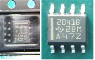

我们注意到、Q1中的器件上没有 PIN 1标记(圆圈)、如数据表中所示。 您能否确认这是不是正确的物理部件?
此外、该组件在人体上没有 PIN 1标记(PIN 位置仅在数据表中定义)是否正常?
非常感谢你澄清这一问题。

    pin1标识可以是 TI 器件的圆圈或线条。 该图显示用于 pin1标识的激光打标为一条线。
    但是、让我向内部团队确认 TPS2041BDR 的激光打标是一个圆圈还是一条线。

    我已经向我的团队确认该生产线是正确的激光打标。
