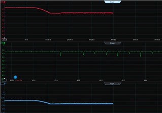

目前、我们在使用 TPS552872降压/升压驱动器时遇到问题。
场景1:
当输入电池电压大于4.1V 时、它会在2A 的负载下适当升压至5V。
场景2:
当输入电池电压低于4.1V 时、它无法在2A 负载下正确升压至5V。 (抖动)
请查找随附的波形以供参考。
注意:波形中的绿色代表5V。
电池规格3.6V 锂离子10Ah 电池。
这里红色是输入电压、绿色是5V、蓝色是特定 IC 的使能引脚
请支持我们提前解决此问题、谢谢

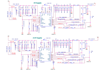

    您能否放大以下区域的波形、包括 SW1、SW2波形? 您是否还可以分享原理图以供审阅?

    感谢您的回应、 您可以附上 PicoScope 示波器数据和原理图供您参考

    1. 2ms/div 内的 Vout、EN、SW1和 SW2波形情况如何?
    2.我怀疑 EN_UVLO 是否被重复触发、您是否尝试过通过 R162=R186=0 Ω 将 EN 直接连接至 Vin?
    3.另请分享输出电容的器件型号和 ESR(10uF、100uF ),检查 COMP 参数。
    BRS、
