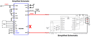

我想使用 BQ25886 (充电 IC)和 BQ28Z620 (电量监测计)。
如下面红线所示、连接电池 BQ25886和 BQ28Z620是否有任何问题?
2.另外、对于温度监测、如果我只使用 BQ28Z620的 TS1引脚有没有问题?

    尊敬的 Nishie:
    我认为不存在如上所示将监测计构建到充电器的任何问题。 与充电器的 TS 相关的问题、请发布一个将 bq25886用作主器件的新问题、以便充电器团队可以进行研究。
