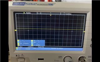

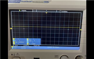

    我画的每一张图片都来自"充电 FET"、而不是来自"放电 FET"、因为放电是工作的。
    首先、我在连接负载的情况下、在"放电"模式下测量栅极:
    图片:

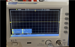

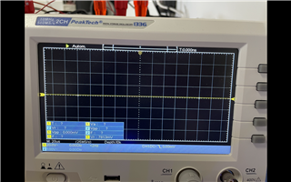

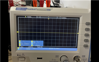

    之后、我 在 系统连接了电池充电器(PACK+和 PACK-)的"充电"模式下拍照。 我已经 相对于 VSS 测量了栅极引脚:
    图片:  和  ->由于我的电压跳跃、我拍摄了2张照片来向您显示两个电压电平。

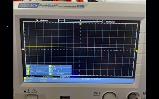

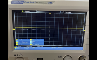

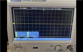

    之后、我相对于 VSS 测量了漏极引脚:
    图片:    这里是电压也跳了所以2张照片。

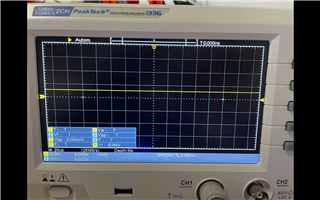

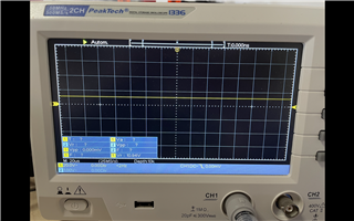

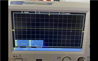

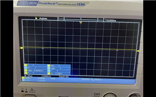

    之后、我相对于 VSS 测量了源极引脚:
    图片:    这里也是电压跳跃所以2张照片。

    您好、Silvan、
    您能否再次重塑您的图片? 不幸的是、它们似乎没有正确加载。

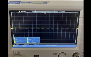

    我在使用示波器充电/放电时制作了多张图像+我通过 PCB 布局、原理图等制作了图像。我还上传了 BOM 文件、以便您可以查看我所使用的组件。 我由 JLCPCB 制造 PCB、我还让他们组装我的 PCB (因此一切都应该正确焊接)

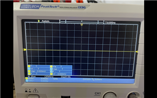

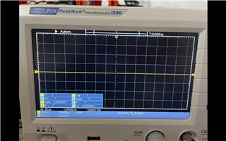

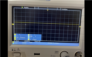

    -电压测量没有负载,没有充电器: BAT+到 VSS ( VSS 是 BAT-在我的情况下,但我会写 VSS )
    充电时的电压测量(所以充电器被连接): PACK+到 VSS
    - 充电时电压测量: PACK-到 VSS (这个电压在两个电压之间变化,所以2图片)
    - 充电时的电压测量:TP2到 VSS
    - 充电时电压测量:TP3至 VSS
    - 充电时电压测量:栅极 DSG 到 VSS
    - 充电时的电压测量:栅极 CHG 到 VSS
    - 充电时电压测量:TP5至 VSS
    - 充电时电压测量:TP6至 VSS
    - 充电时电压测量: PACK+到 PACK-(再次我有2电压,所以两张图片)

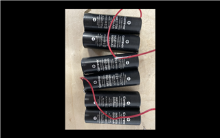

    -我的3S2P 锂离子电池组的图像(所以你看,哪个 电池使用)
    放电时的电压测量(仅连接负载,无充电器): TP5至 VSS
    - 放电时的电压测量: TP6至 VSS
    - 放电时测量电压: Pack+至 VSS
    - 放电时的电压测量: PACK-至 VSS
    -如果你想知道我的负载是什么,这里的图像(它只是一个1KOhm 电阻器+ LED)
    - 放电时的电压测量: TP2到 VSS
    - 放电时的电压测量: TP3至 VSS
    - 放电时的电压测量:栅极 DSG 到 VSS
    - 放电时的电压测量:栅极 CHG 至 VSS
    - 无负载且未连接充电器时的电压测量:VC1到 VSS
    - 无负载和未连接充电器时的电压测量:VC2到 VSS
    -编辑:我忘了在没有负载和没有连接充电器的情况下测量栅极到 VSS 电压。
