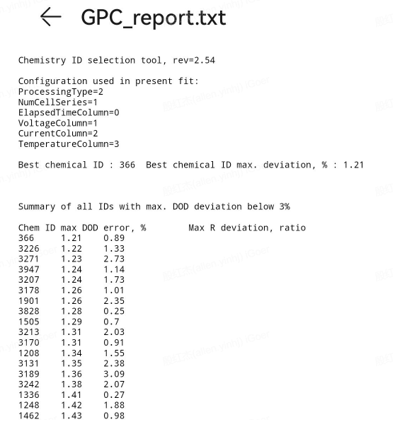

客户尝试将 BQ27421与 GPCRB 工具提供的化学 ID 搭配使用。
他们的电池与化学 ID 366最匹配、并且他们 希望 使用他们的软件将电阻表写入 BQ27421、您能帮助他们检查一下这种情况吗?

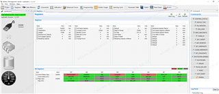

    我们安装了 bqStudio 工具并选择了我们要使用的电量监测计、如下图所示:
    选择 Gauge 后、点击 finish 以进入界面、如下所示、但我们没有看到 Chemical ID 菜单项。
    我们的产品是 Android 系统产品。 使用的充电器为 BQ25600、电量计为 BQ27421、电池为130mA 十六进制

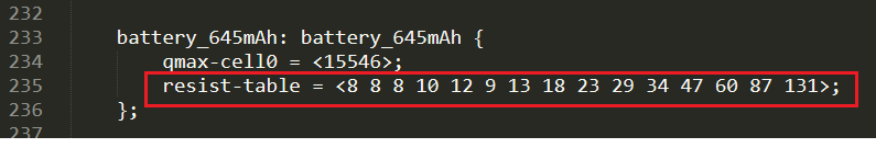

    我在 BQ27421驱动程序代码、的 DTS 中看到"bat-resist-table"配置项、如下所示:
    	battery_645mAh: battery_645mAh {
    		qmax-cell0 = <15546>;
    		resist-table = <8 8 8 10 12 9 13 18 23 29 34 47 60 87 131>;
    	bq27421: fuel-gauge@55 {
    		compatible = "ti,bq27421";
    		reg = <0x55>;
    		interrupt-parent = <&tlmm>;
    		interrupts = <7 IRQ_TYPE_EDGE_FALLING>;
    		pinctrl-names =  "default";
    		pinctrl-0 = <&bq27421_intr_default>;
    		bat-resist-table = <&battery_645mAh>;
    		monitored-battery = <&battery>;
    		status = "ok";
    看看名称"batercontabocracy -645mA 3012"、我们认为 DTS 中的当前配置"resistant table=<8 8 8 10 12 9 13 18 23 29 34 47 60 87 131>"可能适用于645mA 带电池。 因此、我们想问我们如何正确地将"电阻表"中的数据修改为130mA 电池"387"。

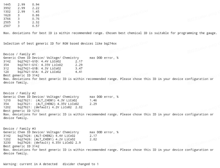

    Will 上传的 GPC 报告是我们的报告、邮件反馈当时与物质 ID 366匹配度最高。

    对不起,我在上一个答复中被误了。  BQ27421-G1是一款 ROM 电量监测计、因此您无法对特定的 ChemID 进行编程、该电量监测计将随附预编程的 ChemID。 这与可以更改 ChemID 的闪存测量仪表不同。
    我们不建议手动更改电阻表、但您应该完成电量计的学习周期、以便电量计可以更新电阻表。
